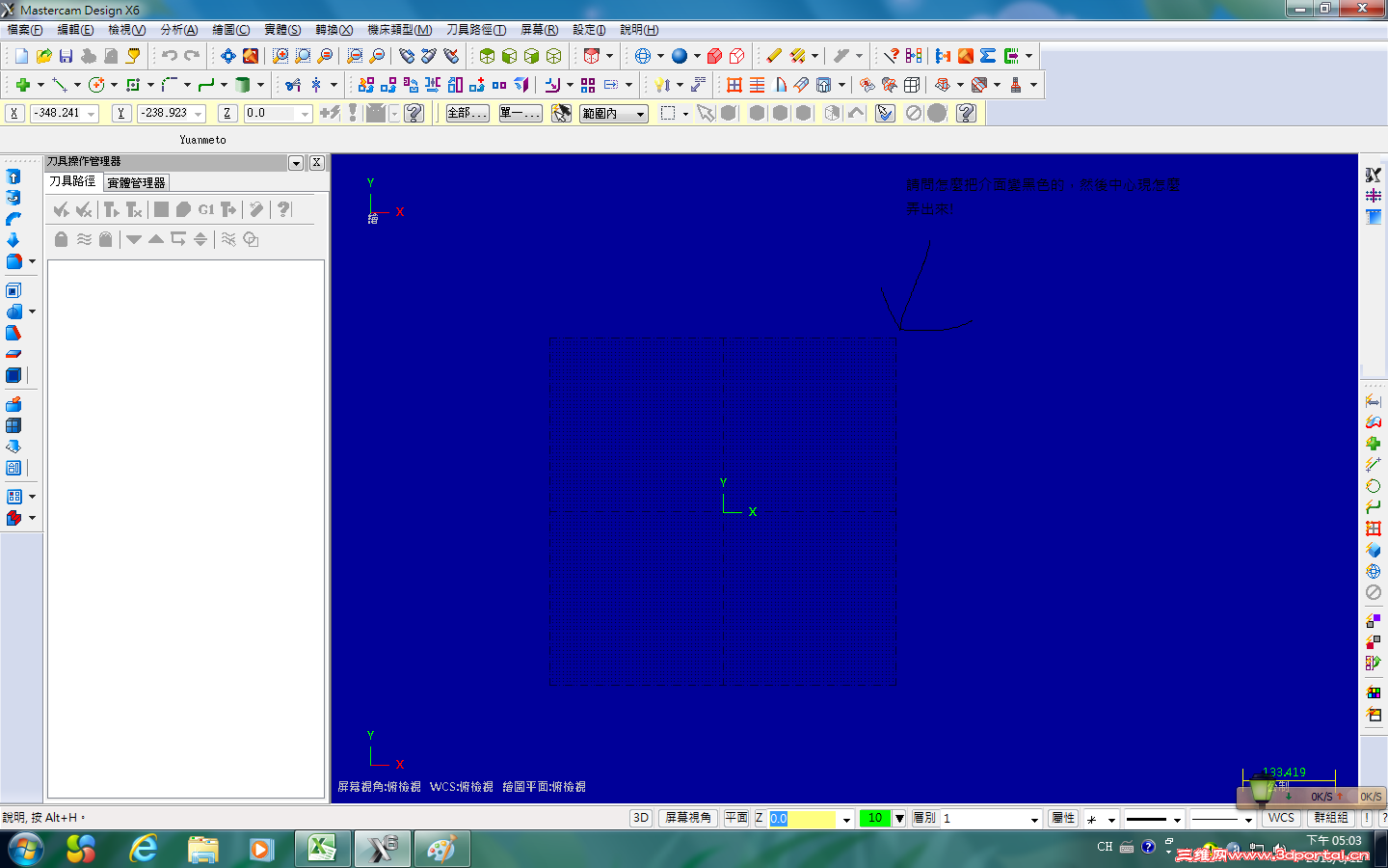

有點小問題,請看一下圖:跟小弟說一下怎麼弄

alt+G就可以了
发表于 2013-6-12 18:55:58 | 显示全部楼层 来自: 中国广东东莞
你开启了网格吧.在菜单...设置...网格设置.进入 关闭即可

感謝大大~但小弟想問說怎麼把中心線給弄出來(就網格關閉後那2條中心線還要在)
7 P9 n' p7 \& _7 v$ `0 u藍色的介面要怎樣弄成黑色的??
发表于 2013-6-12 21:01:48 | 显示全部楼层 来自: 新加坡
你安F9就可以看中心线弄出来了,至于黑色的界面就要按Alt+F8,然后看左边有个Colors,Graphics Background color,把这个色换成你喜欢的就好了。

感謝大大的教學!!此問提解決!學習了
