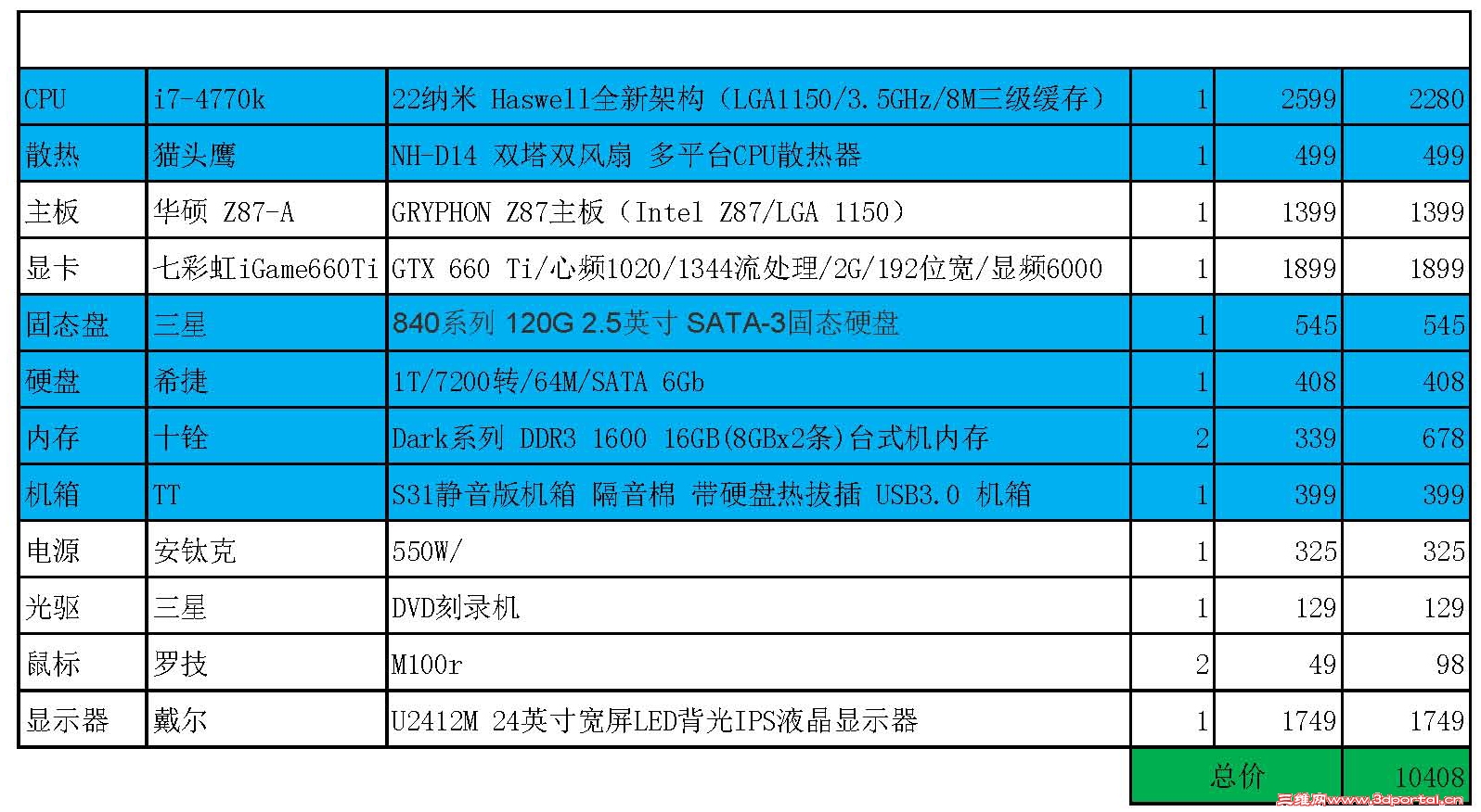

SW设计、渲染电脑配置求高人帮我看看这个配置如何最近网上盛传的 服务器U E3 1230 v2 性价比比较高 主要是有点小 渲染还求高人看看+ K! g, m/ u8 w  [' i' e+ i& Z
E3 和I7 4770K  哪个好
  n9 Y, A. x+ m% C7 p" X别的配置也帮我看看 有什么需要改进的也提下 , Y% w/ P' ]3 `, Y
, ^* Z* c; l5 Y
电脑配置
电脑配置

真正用于设计、渲染的电脑不建议自己DIY电脑,HPZ220/联想E30工作站您去参考下。

我看了你介绍的工作站,那个电脑做仓库还行,用三维软件和渲染的话不行

个人感觉显卡真心的不行。

工作站!必须的!

显卡建议用AMD FirePro的V5900专业图形卡,这样的配置用于10000个零件的装配体是没有问题的。
