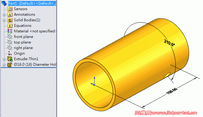

我是做压力容器的,压力容器同体表面的开孔一般是根据0° 90°180°270°进行定位,在solidworks里边怎么定位啊 ,比如210°  距左端1500,新人不会求帮助

根据需要的角度新建立基准面,然后在此基准面上打孔。

用草图定位,用异形孔抓点。

支持異型孔定位~~ Part1.rar (80.82 KB, 下载次数: 9)

1 G! j) Z" @2 f' r% w8 x. m1 n% s7 e谢谢大神,能说一下 具体过程吗  没找到度数定位选项啊   我的是08版的  能帮忙发个视频吗

/ [: j4 e: f$ ]; F- D- V+ c2008 應該也是有異型孔特徵的。先隨便在圓柱面上點一個位置生成異型孔。
& f$ V2 \! q6 X其後此特徵會生成兩個草圖,一個是2d草圖,內容是異型孔的類型及尺寸。+ d2 Y. N% g& N& l
另一個是3d草圓,內容定義了異型孔的位置,
4 z, y: T7 O5 T2 c進入此3d草圖對位置做一些建構線或者限制條件加以完全定義,來達到樓主的尺寸要求。
8 |2 d+ x) S9 i9 T7 k( p3d草圖的定義方式,您可以參考俺檔案中的做法,當然前提是您如果可以開啟2010的版次。
( {( M: h7 U4 j8 ]  e$ a4 b
7 E2 t) h, B& c6 h& A# H另外,當然也可以在點選孔的位置後,直接在草圖中定義,不用退出特徵再進入草圖。
; F! N) d) c. t動畫就不上了,您自己摸索一下應該不是問題~
