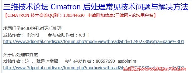

发表于 2013-6-13 19:04:52 | 显示全部楼层 来自: 中国浙江绍兴
发帖主题已经登记到《Cimatron 教程整理汇总》,感谢你们的分享与讨论# g0 u" v4 y+ R3 Q
登记地址:http://www.3dportal.cn/discuz/vi ... &extra=page%3D1
