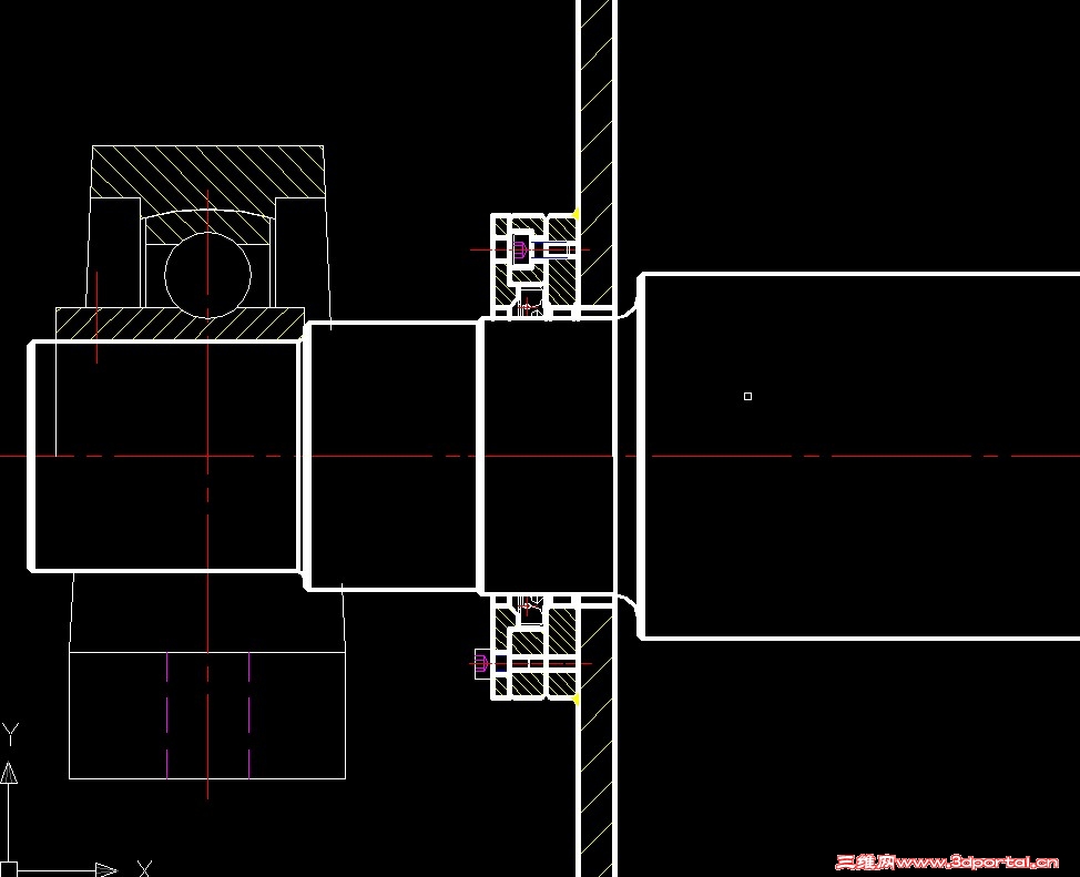

发表于 2013-6-13 15:07:33 | 显示全部楼层 |阅读模式 来自: 中国江苏无锡
如下图,卧式搅拌。料为粒料和粉料。需要加温100多度。转速不高。
& y# b6 o, j/ u( o那么轴端,也就是料筒外面用什么密封效果好???
2 [7 }* K2 A% G9 L( G1.密封圈( [  G+ V3 ^, p2 K* B
2.盘根: ~9 j! |: W0 w  U
3气密封% K- R6 n  ~8 c1 b7 ]* N' l4 c
气密封的结构原理怎样的。请教大家。

发表于 2013-7-1 20:14:59 | 显示全部楼层 来自: 中国河南洛阳
对于有颗粒的,建议最好用机械密封,机械密封应用很成熟了,国内外很多专业厂家做的,化工上用的很多,其它密封都不耐磨,速度低的话,机械密封可以用几年不是问题

发表于 2013-7-19 09:02:20 | 显示全部楼层 来自: 中国江苏苏州
1.密封圈-----干摩擦,润滑不充分
+ A& Y% ~* @9 e1 x- v$ N2.盘根------推荐使用% A* \: H" ?# H$ f$ V( i( e: A
3气密封-----转速低,达不到效果2 {  e2 i) B& r

发表于 2013-10-31 10:22:36 | 显示全部楼层 来自: 中国浙江丽水
可以试试磁流体传动密封装置

发表于 2013-11-8 11:58:41 | 显示全部楼层 来自: 中国河北石家庄
最多两圈盘根就行
发表于 2013-11-8 15:38:13 | 显示全部楼层 来自: 中国山西太原
还是用填料密封效果好、成本低。转速低、粉和颗粒密封圈和气密封都不合适。

发表于 2013-11-12 14:03:19 | 显示全部楼层 来自: 中国江苏无锡
本帖最后由 SXFZGQYX 于 2013-11-12 14:04 编辑 + \% P* ]7 q9 _' z, e" S; V2 V
2 Y: V) N% C! q7 `, |, Z6 N8 T9 ?用盘根不错,2-3圈,盘根结构最好可预压调节!8 I. h( M9 o! O% W) \" N/ i) u
密封圈要注意材质,要考虑线速度!同时密封端轴光洁度要控制好!
