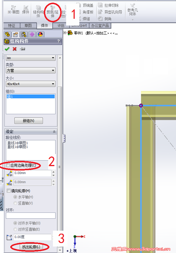

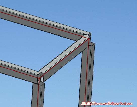

如图所示,目前想到的办法是一是改变草图的圆心位置到边角,通过旋转角度选项来配合,二是另外通过复制偏移特征,三是改变框架草图,这个最麻烦,大人们有什么更好的办法吗?  @, n( B$ x) i1 Y# Z+ t

焊件里有找出轮廓,找出合适轮廓即可。没有那么麻烦。

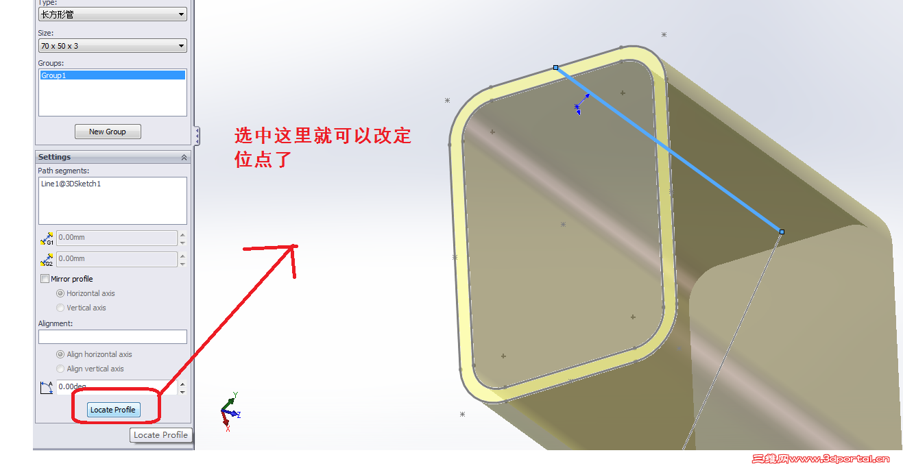

焊件里不是可以选择起点位置吗?# ]; {% j, b3 |( U% @+ H
你为什么老用默认的呢

三种方法都可以对齐,sw做这种部件是最简单、最有效、最实用的软件。

1,2两种办法好像适用单组是同一个道理,第3种方法有用不过位置点不对时还是要编辑草图轮廓。

4 t  O& l: w  F. P) B4 V6 K; J选择起点位置是怎么回事,我找不到这个选项?帕奇老大给指点下!

如图,每点中一下,你就可以重选一次

/ [3 V$ z# Y7 e) \  _就是找出轮廓,帕奇老大的表达方式很有内涵啊 啊啊

. ~( b5 \" T# O. X实际不是找起点吗(定位点吗)locate不是定位的意思吗?0 X: w+ \- R9 y7 l# b
 楼主| 发表于 2013-6-14 11:30:40 | 显示全部楼层 来自: 中国浙江杭州
试过几种方法,找出轮廓算是比较便捷的办法了,先前不知道这个命令怎么用,这个在焊件中算是比较重要的按钮了把,帮助里居然没有详细说明,真想把编译帮助文件的家伙拎过来扁PP.3 y+ ~: L9 Y2 B% Q7 f
