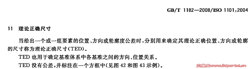

理论正确尺寸在标准中是有明确定义的:% n; c$ x8 O9 a3 E* ?

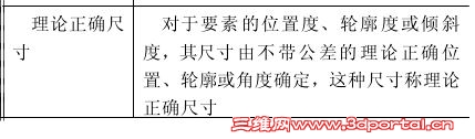

发表于 2013-6-14 23:21:58 | 显示全部楼层 来自: 中国上海
更标准的写法。
