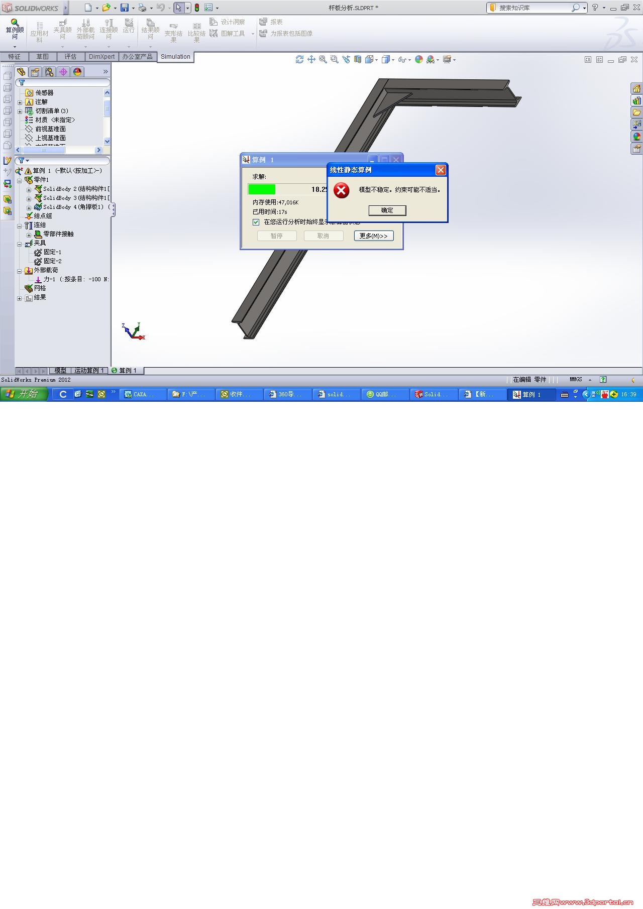

solidworks 钢结构在做分析时,如果单纯的用结构件生成,也就是说用三维草图为框架生成的,插入结构构件,这样分析没问题,但是如果加入了筋板之类的就出错。
发表于 2013-7-1 15:49:27 | 显示全部楼层 来自: 中国河南郑州
焊件要单独分析,如果焊件上加拉伸的板类的东西在网格计算时很容易出错
发表于 2013-7-3 12:51:44 | 显示全部楼层 来自: 中国辽宁沈阳
检查一下接触设置之类的

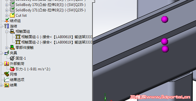

没吃过猪肉,还没见过猪跑。5 Q. B* P, b# i* @1 ]8 f
你那筋板建模有问题。三个角都需要处理。另外你那个模型简单,可直接用实体单元划分网格,不能用梁单元和实体或壳单元混用。最后检查连接。
发表于 2015-10-15 09:12:05 | 显示全部楼层 来自: 中国河北唐山
你把连接设置一下 ,添加结合面组,型材和板材之间添加一下
