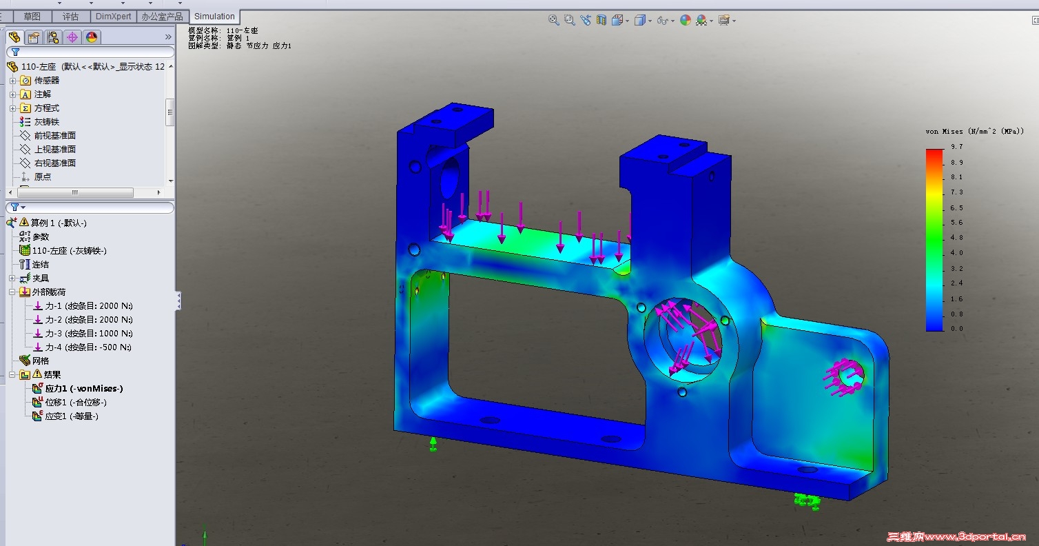

如图,受到几个力 材质是灰铸铁,这样的机构合理嘛???  会撕裂 爆开嘛? TM截图20130613171522.jpg " K- V; c& C! i: a" b$ a

我不是搞铸造的,大致瞄了下问题很多,铸件的壁厚尽可能均匀,必要也是壁厚逐渐过渡到所需尺寸,一定不要发生突然的改变。原因就是防止铸件在冷却过程中不要产生过大的热应力,以避免产生裂纹,还有你搞的东西有拔模斜度没有?设计有加工面的凸台吗?零件小孔不用铸造出来,晓得不?,看到一处竟然还留有直角,不怕应力集中么?顶上那个地方,怎么不设置下结构加强筋,悬臂合理吗?这样搞的铸件是废品,拜托看看铸件工艺手册如何?别的我没时间看。

如果你的设置没有问题,从结果看,最大应力很小,不会有什么问题。
