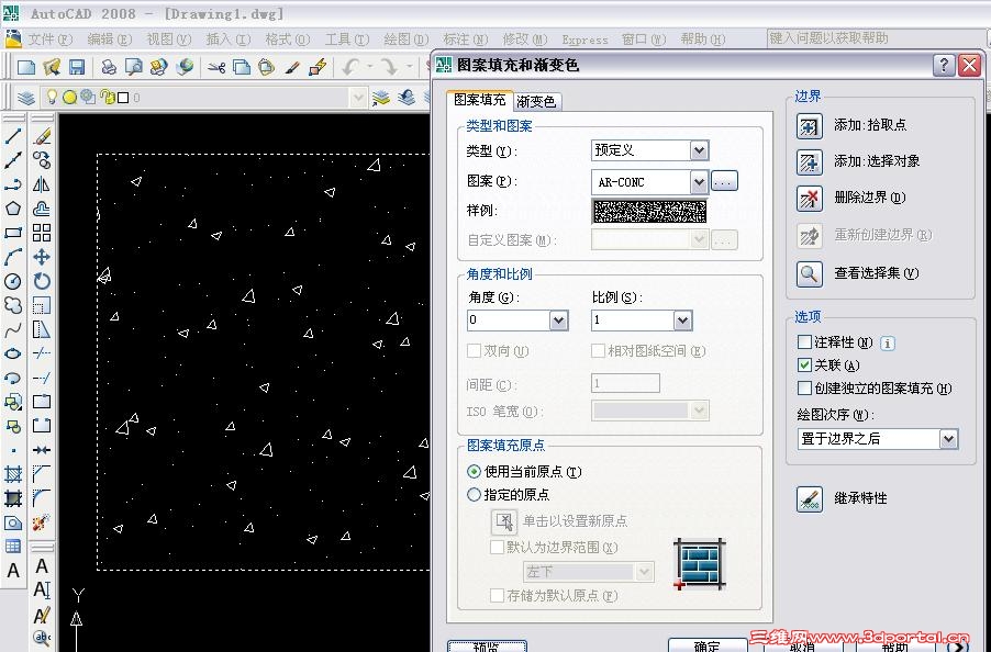

发表于 2013-6-13 22:06:21 | 显示全部楼层 来自: 中国江苏无锡
请看下图。

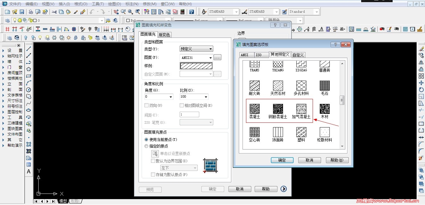

打开填充图案选项板,在自定义里添加
