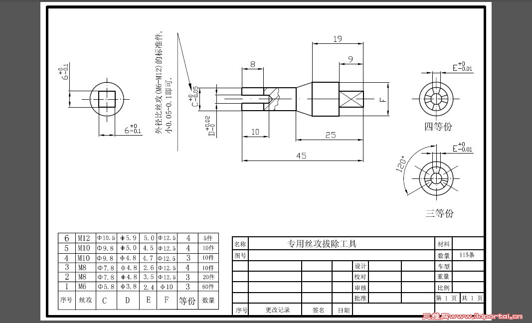

这是我设计的丝攻拔出器,作用是当丝攻断在螺纹里面时,将其反转取出用的。 但是M6的拔出器很细小,不知道用什么材料。什么热处理会比较不容易断,韧性要很好,求各位高手指教。* \7 V. D  ~/ B. d# K

50CrV或60CrV,工具制造厂都有。一般采用淬火+中温回火,韧性及硬度匹配好。

淬火和回火温度是多少? 硬度可以达多少?  这样用的时候主要是旋转,要承受很大的扭矩
发表于 2013-6-13 23:38:32 | 显示全部楼层 来自: 中国江西九江
50CrV钢淬火工艺是850-870摄氏度,油淬,硬度可达HRC58,然后根据使用要求不同进行回火,得到屈氏体或索氏体,

也可用韧性较高的合金工具钢6CrW2Si 或6CrMnSi2Mo1V。

谢谢,我先用
; t$ O) A) P1 K  l50CrV材料试试

实践是检验真理的唯一标准,再好的丝攻拔丝也不一定能行,有时候丝攻断在那里就是没办法,用不上力啊

我看到MISUMI有的卖的,看看如果价钱合适,就没必要自己做了。

这个丝攻拔出器使用前是先在断裂的丝锥上加工出与爪端相应的孔槽么,是用更硬的钻头还是用电火花呢?谢谢

# V' Y! [/ V5 \8 V1 y/ M  C直接套进去就可以啊,反转出来
