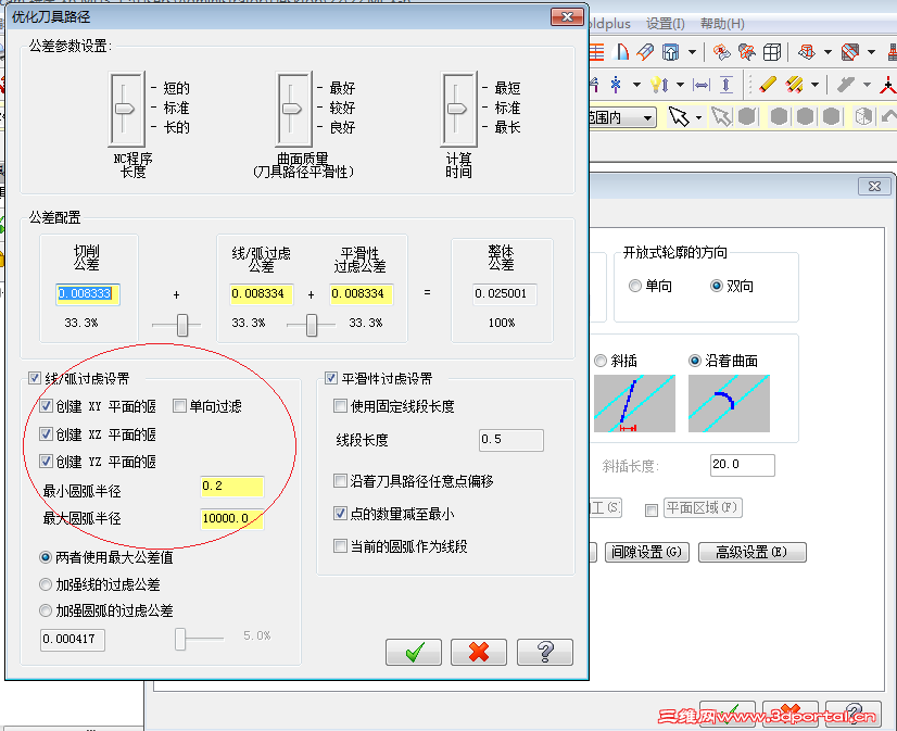

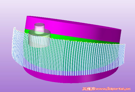

发表于 2013-6-13 21:19:51 | 显示全部楼层 来自: 中国广东东莞
你想说生成NC条数太多.机床内存太小放不下是吗?' T0 P  m7 G' I' [) U# F
如图点太多是吗?

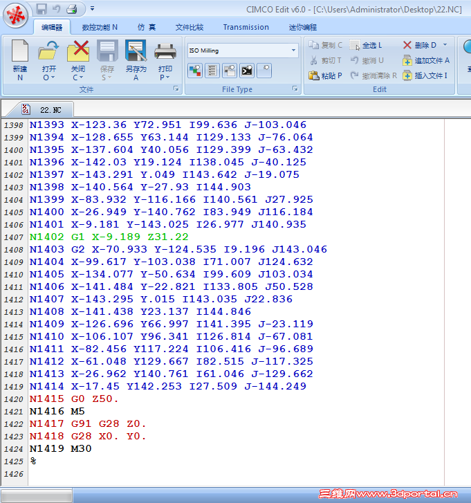

发表于 2013-6-13 21:26:42 | 显示全部楼层 来自: 中国广东东莞
2.png $ B" `! L9 W+ Q6 \0 r: i
6 Z6 J' c4 T# n% }  Q! E# o 22.png 8 m& ^. ]0 d  O
发表于 2013-6-13 21:38:44 | 显示全部楼层 来自: 中国广东东莞
" d9 W6 E# l4 v4 F你的这个NC条数也不是很多啊.2W都没到.我们100W~150W多条数一样是可以加工下去.

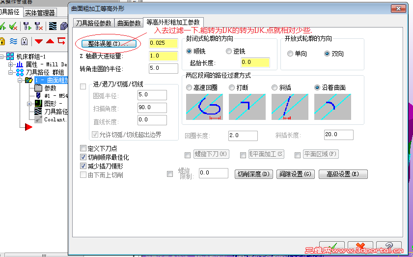

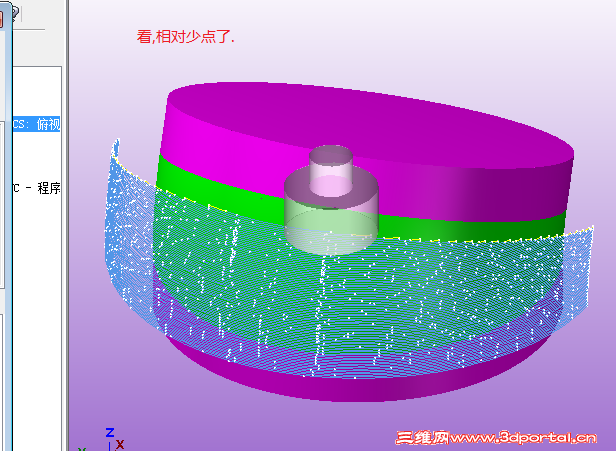

 楼主| 发表于 2013-6-13 21:50:04 | 显示全部楼层 来自: 中国黑龙江大庆
谢谢您,呵呵仙,我处理好,是过滤的事

发表于 2013-6-14 16:53:16 | 显示全部楼层 来自: 中国江苏无锡
外形用圆弧过滤容易产生过切的。
