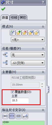

怎么查出 被“覆盖数值”的尺寸,  用于以下情景:& c  G# w' @' P
9 o+ ~6 L( s2 o* l  X  P4 B一: 有时候图纸要的急, 就用覆盖数值 在原基础上修改了....(知道这是错误的做法),打算回头改
+ _6 N4 \4 _4 T9 @1 e; c0 k. A  G( T+ |: Y% Y0 @
二:从别人那接收的图纸,有发现 “覆盖数值”的尺寸的情况 (查了好久)

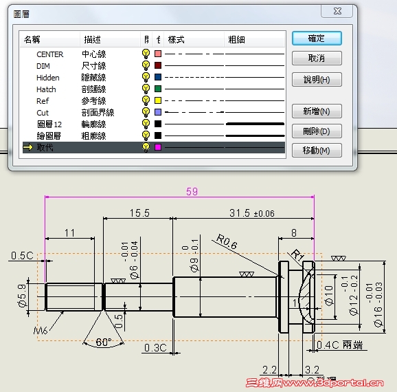

发表于 2013-6-14 16:25:03 | 显示全部楼层 来自: 中国浙江嘉兴
杀苏 发表于 2013-6-14 13:06 static/image/common/back.gif5 ]0 Q& Y0 }  }
老大  图片只是我截图说明覆盖数值是怎么回事的....   " a, E6 S  F' w; P! m2 c; P
0 H  Y9 \( d/ b% b4 S& V8 M就是说尺寸多,不知哪个被覆盖的话,怎么快速 ...

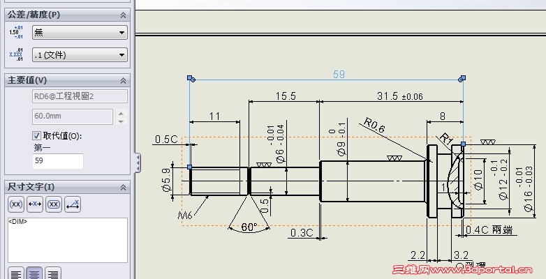

* F' }$ E4 N. ]; w6 X% d  A+ K, ]如附图,建議"取代"值建立图層,用图層顏色就很快可以區分了.
2 G; A1 M) d+ s Clipboard01.jpg # C. r3 ^& b6 L+ {$ N( {
 楼主| 发表于 2013-6-14 16:31:34 | 显示全部楼层 来自: 中国江苏常州
ryouss 发表于 2013-6-14 16:25 static/image/common/back.gif
8 p/ @  J5 U# `4 a: z  F如附图,建議"取代"值建立图層,用图層顏色就很快可以區分了.
. W' T" W4 t, [% ~7 h嗯  这个可以解决第一种情况,- `- R2 j6 {; B5 R' T
# X* L) U% u  \, O" }0 t3 w
第二种有什么好办法么

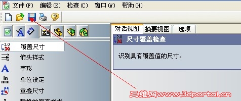

发表于 2013-6-14 17:07:14 | 显示全部楼层 来自: 中国广东揭阳
8 \7 i- a# f. L1 ?
! }; R/ z- D! ~' H/ W; I* [可以用检查来找到那些覆盖的尺寸
. q5 b% t( b* z6 d. Q8 H# ]4 q" ]# D 112.jpg 9 Q2 o' F$ y- m, }$ b% N% F
113.jpg 7 W( Z3 U; {7 @5 n% t
阿帕奇 + 3

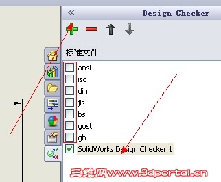

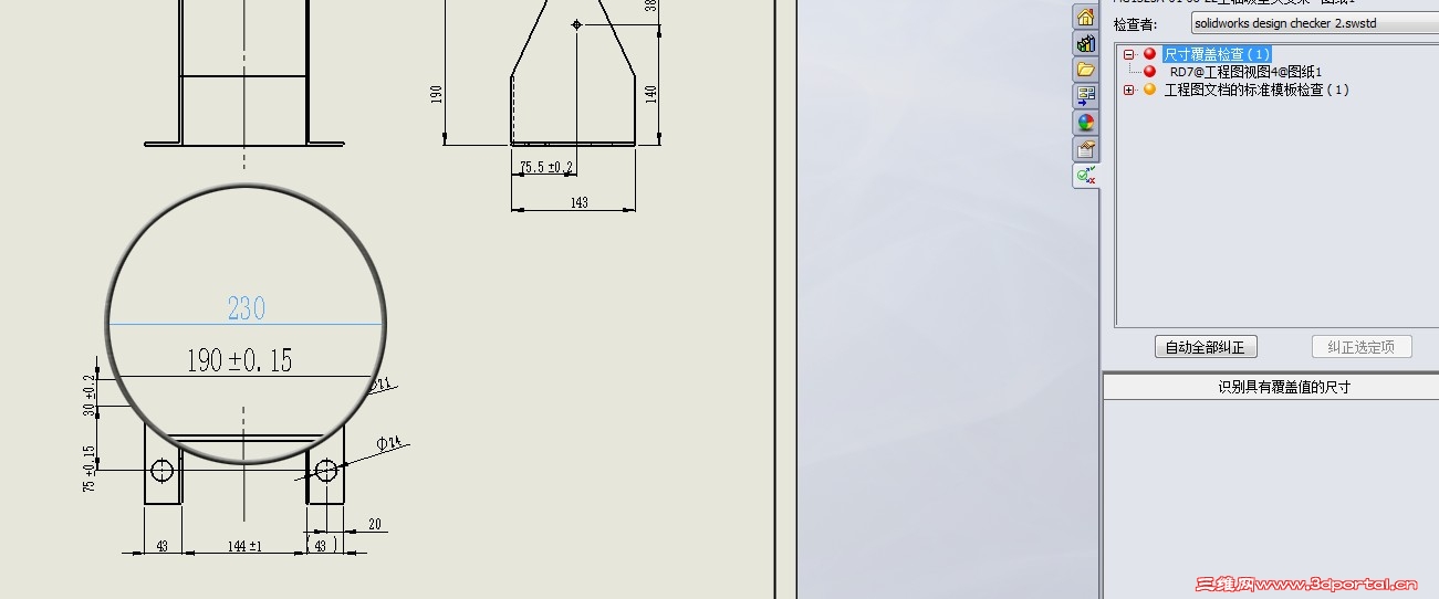

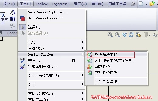

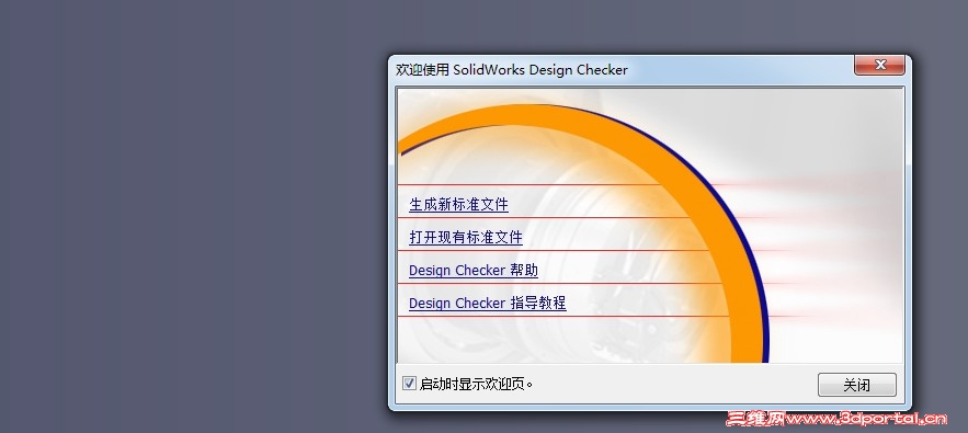

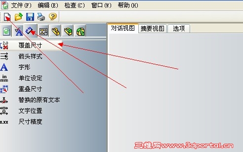

发表于 2013-6-14 17:56:46 | 显示全部楼层 来自: 中国安徽合肥
本帖最后由 zll3310737 于 2013-6-14 17:58 编辑 . A' U. B9 p2 a0 }5 A! |
, x& A6 K- Y- c2 v! l2 R8 b

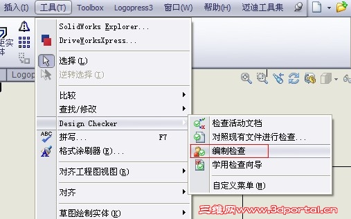

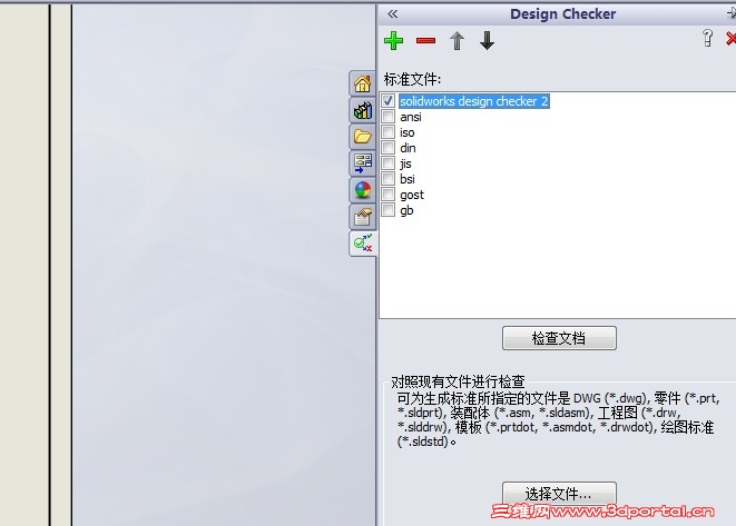

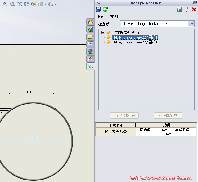

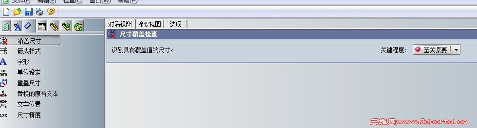

小可琢磨一方法,不太好用大概能满足楼主要求。运用检查功能。1.工具,Design Checker,编制检查,生成新标准文件,如图1;2.选择尺寸检查下的覆盖尺寸,改为至关紧要如图2;3.保存到某位置(我是在桌面),如图3;4.工具,Design Checker,检查活动文档,添加标准(绿色十字),找到刚保存的标准文件,把其他不需要的标准取消掉。图4;点击检查文档,如图5所示。大家明白了么?有不对的地方还请指正....
阿帕奇 + 3 不删,一样奖

 楼主| 发表于 2013-6-14 18:35:18 | 显示全部楼层 来自: 中国浙江温州
zll3310737 发表于 2013-6-14 17:56 static/image/common/back.gif
* C7 G! K. t; z" V" `, y& _小可琢磨一方法,不太好用大概能满足楼主要求。运用检查功能。1.工具,Design Checker,编制检查,生成新标 ...
8 R8 k0 H9 v$ T. s1 W7 a7 P' r2 Q
谢谢  你和 11楼
