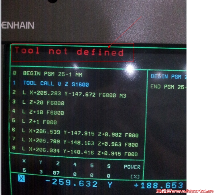

关于DMG 德馬吉报警,会的帮看看啊,出现下面红色文字报警,沒有刀庫7 i+ w) a1 A" e1 ^! Y- d  I

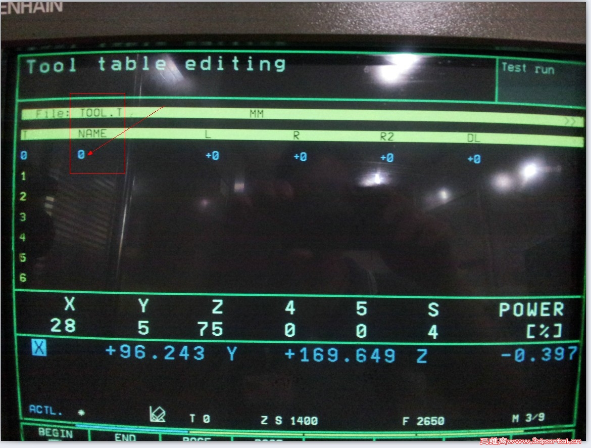

1 ?3 V7 K8 Y$ \# d0 A# F5 ~& e补充内容 (2013-6-19 10:56):6 P; Q$ t& t# J$ W+ a, ~) Y) r
問題已經解決原來是刀具資料丟失了

Tool call 0 错误
: i9 k  R& P- \7 |+ t" [
6 M: x! u3 {  e* d; ?' T没有刀具号当然错误了

 楼主| 发表于 2013-6-14 12:42:43 | 显示全部楼层 来自: 中国广东东莞
lfygif004 发表于 2013-6-14 11:59 static/image/common/back.gif' d$ i3 V! Q9 q9 c+ I' b2 ^0 S4 ?( H
Tool call 0 错误6 s0 p7 {/ v  J+ F0 Q
9 U$ W& U# J$ |# m没有刀具号当然错误了
5 J9 T# ?0 m, E) F% m 因为刀库坏了,所以已经在机床参数里把刀库关掉了,所以就得把刀号改为0号,因为一直以来都是这样做的刀号改0,昨天还是好好的今天就走不动了

+ ]/ o! H9 {0 h请问哪里出笑话了................我的刀库是没有了的已经关掉了的,是特意把刀号T1 2 3 5 .......改为T0的
 楼主| 发表于 2013-6-19 11:36:56 | 显示全部楼层 来自: 中国广东东莞
怎麼現在的帖不可以編輯了的。
是這個刀具資料丟失導致的
是這個刀具資料丟失導致的
