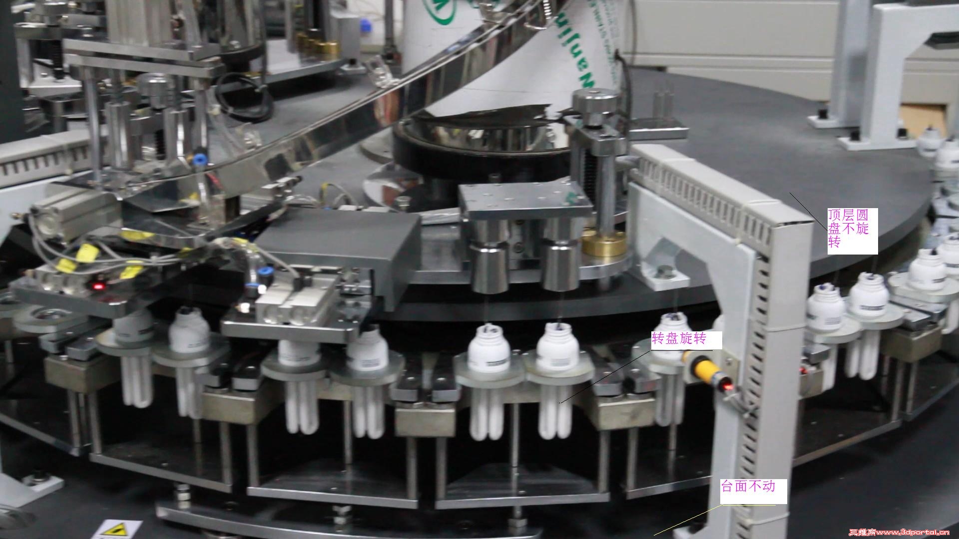

问题?.JPG QQ图片201322.JPG 各位老师傅,连接百度视频http://www.56.com/u84/v_NjU3MTk4ODE.html  帮我看下这种机器,分析一下主轴中心上下的结构如何的???尤其是最上面那层不动的圆盘如何实现,能帮我画个结构草图分析下吗?谢谢各位大神了!~~~    (不好意思 ,第一次弄图,不会弄,希望大家能看的见)

楼主确定图片的结构和你画的近似么?4 e8 |/ d2 H) l$ a+ g4 r
把底座改为主轴,主轴改为底座还有点像....

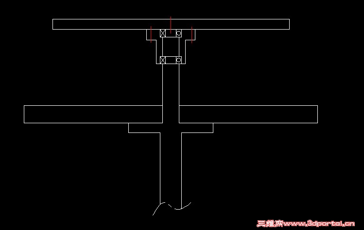

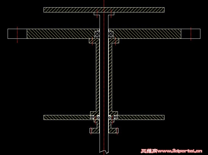

顶层板和台面板(底座)与中间立轴固定在一起,立轴与轴套通过轴承相连,转盘则固定在轴套上可随意转动。转盘的驱动可以是经传动立轴的小齿轮,或是固定在台面板上的步进电机,来驱动固定在转盘上的大齿圈使其转动。4 d8 x1 l, F& P8 ~: z4 O$ J
对于这类要求停止位定位准确、且启停间隔距离短的工况,一般不会采用经中间轴输入动力,这样的话控制就太困难了。

从楼主的照片可以看出,旋转盘和主轴连接在一起,顶层板通过几个支架跳过旋转盘固定在台面板上,没有固定在主轴上。

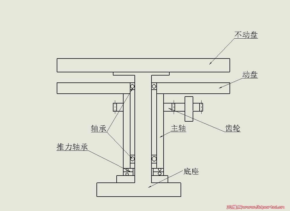

发表于 2013-6-17 10:08:25 | 显示全部楼层 来自: 中国安徽合肥
qinghuap123 发表于 2013-6-15 22:09 static/image/common/back.gif
2 `6 H( Z' @) S! b' o0 ]言之有理,楼主想反吧
9 Z& H3 C* A1 K0 y! B他说的是把主轴和底座位置换一下,如下图所示。传动机构不是太理想,可以考虑考虑,外面是主轴,内侧是底座轴。

不动盘与轴之间加轴承啊。

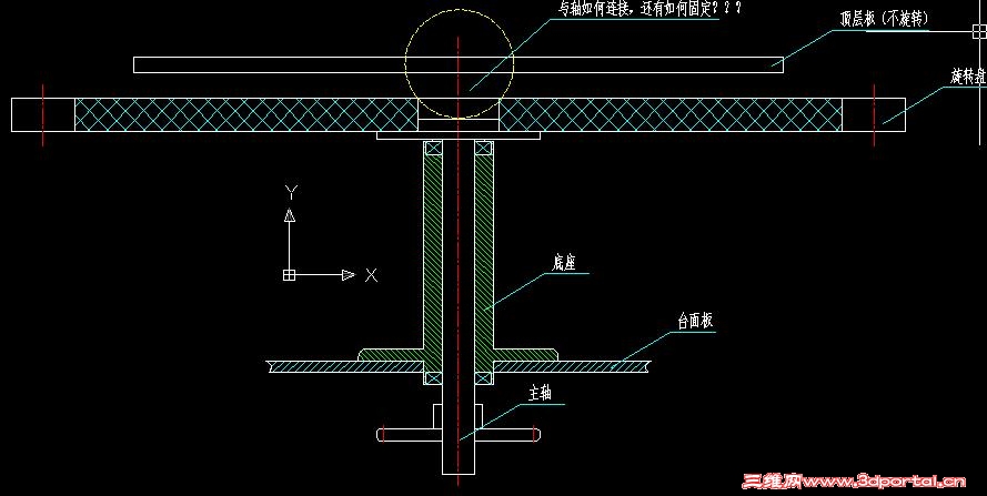

zll3310737 发表于 2013-6-17 10:08 static/image/common/back.gif' [- A  V; Y' T( m7 f* c
他说的是把主轴和底座位置换一下,如下图所示。传动机构不是太理想,可以考虑考虑,外面是主轴,内侧是底 ...
. x% v: b5 u% m! a
看看我这个

很明显上面的盘子与主轴没关系,周围几个支架固定和支撑上面的盘子,下面的盘子要精确的停止位置,用机构或步进电机来实现
