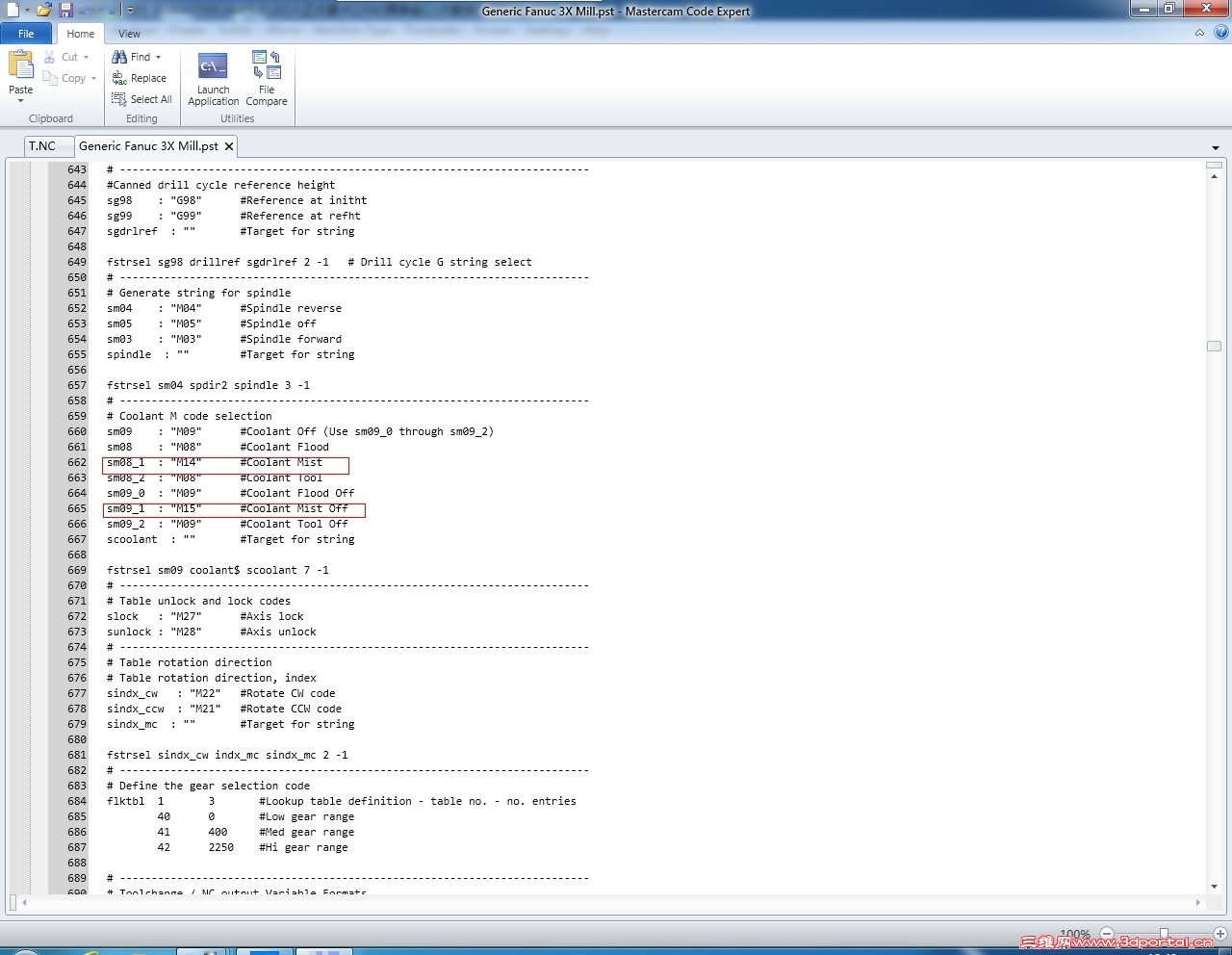

, d& h) M, k4 d- O) `( i1 d當我設定"M14"吹氣冷卻後,要如何才能在換刀前輸出"M15"關氣指令?

去若枫后处理
发表于 2013-6-18 13:21:42 | 显示全部楼层 来自: 中国台湾
搜尋后處理這一段....加在他前面% a3 m3 ~, {/ ^0 S: V3 M
      pbld, n$, sgabsinc, sgcode, *sg28ref, "Z0.", e$
  1.       pbld, n$, "M15", e$7 `+ ?1 |1 ?' ?; ?
  2.       pbld, n$, sgabsinc, sgcode, *sg28ref, "Z0.", e$

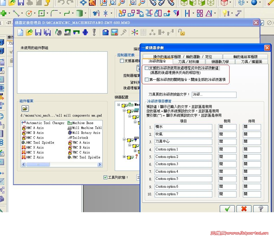

我已經找到解決方案了,我只要在機器定義管理員中設定即可。, e0 A& j: I8 u& Q. w7 k
再次感謝!

只要在機器參數中的冷卻指令中設定即可!大家參考看看!

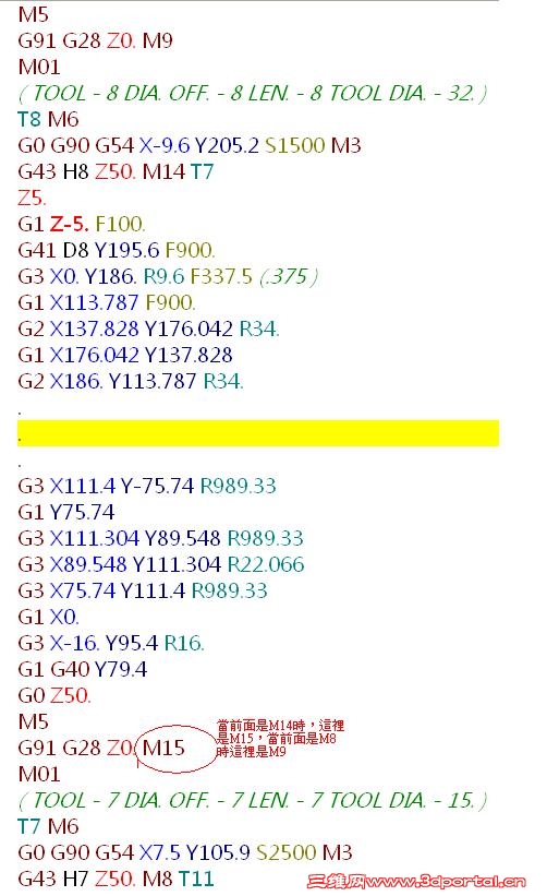

是啊改後處理就可以了的,25的開粗刀z0.5

是這樣改沒錯...但是如果你是開舊版本的檔案...轉出來的就會出錯了
: t6 D& h& _4 s% n尤其是M15就會出錯...無法轉換出來...

我上面的贴图已经有改的位置了啊,我的就是按上面贴图改的

( ?( }( `" t0 g4 _3 a. H如果只按照你所貼的圖改....M14可以正常...但是M15出不來...我試過N遍了& _, y' y. p0 _+ }. L
* Z8 o7 z9 R, `; G應該還有一個對應sm09_0 sm09_1 sm09_2  的一段判別程式碼' l4 U6 a+ J; f( B& o$ l5 M2 E
! S9 n4 |5 V- U, r/ e# V" G' S不然都只會出現M09.....但M09關不了吹氣的..需要M15

这个就是后处理啊,我就是改了红框里面的就可以了的啊

我就是改了红框里面的就可以了的啊,不知道你的怎么回事了,
