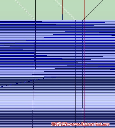

发现E11螺旋策略铣过程中如果有进退刀则以下的程式自动改成层铣加工策略!是设计的有意而为之还是算个BUG啊!大神们你们遇到过吗?
上面是螺旋遇到进退刀下面就成了层铣
上面是螺旋遇到进退刀下面就成了层铣
从侧面看的直观
从侧面看的直观

我有大量的模具需要以螺旋代替开粗!突然变成层了怕刀具受不了!无奈只能换回E10了,希望完善次问题的补丁赶紧出来!

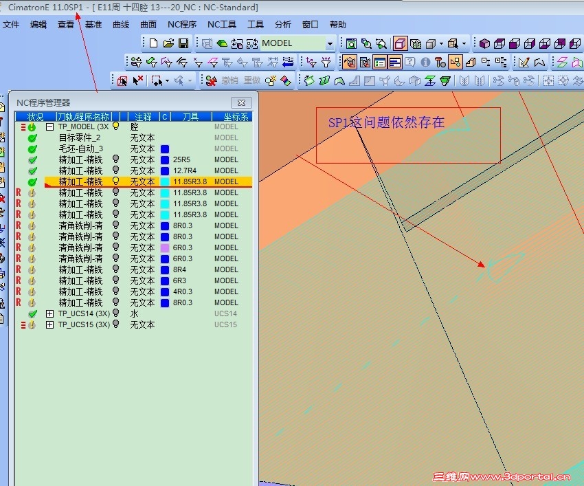

 楼主| 发表于 2013-7-12 18:27:29 | 显示全部楼层 来自: 中国山东济南
SP1了问题依旧存在

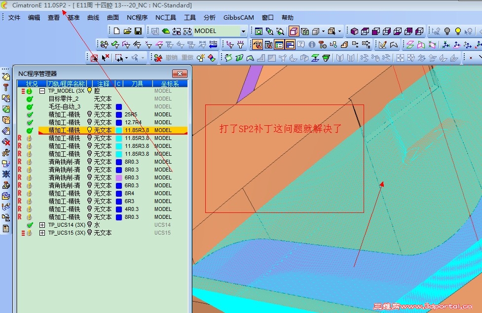

 楼主| 发表于 2013-11-18 09:27:27 | 显示全部楼层 来自: 中国山东济南
打上SP2补丁这问题就解决了哈:handclap:

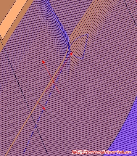

 楼主| 发表于 2013-11-18 09:34:36 | 显示全部楼层 来自: 中国山东济南
看图还是原来的参数- u* e) z; ]& x7 G& u8 Z) r
