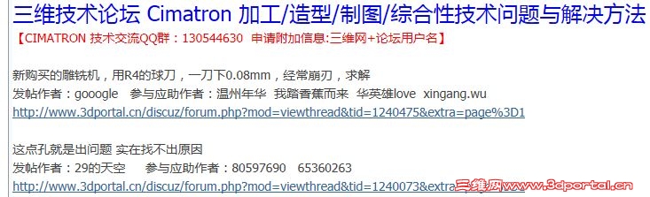

发帖主题已经登记到《Cimatron 教程整理汇总》,感谢你们的分享与讨论
( f: `+ ~# u. C" E4 l- X- l1 @登记地址:http://www.3dportal.cn/discuz/vi ... &extra=page%3D1
