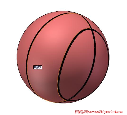

[求助] 怎么了,画个篮球,有两条边上不了色,求高手们指教,小弟是SW初学者。
发表于 2013-6-14 22:58:17 | 显示全部楼层 |阅读模式 来自: 中国广东深圳
我是用 SolidWorks 2012画的,看图片吧,上不了色, 6.81.zip (494.07 KB, 下载次数: 23)

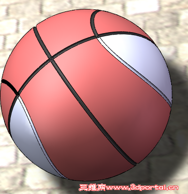

发表于 2013-6-15 10:52:37 | 显示全部楼层 来自: 中国湖北襄阳
360截图20130615104832937.jpg ( y( {3 M+ K( g
1 s! h2 l2 V- ^: V3 p; g

发表于 2013-6-16 09:18:08 | 显示全部楼层 来自: 中国广东东莞
用面上色试试
发表于 2013-6-16 09:40:27 | 显示全部楼层 来自: 中国浙江嘉兴
試試不要用鏡射特徵,掃出2次看看!
 楼主| 发表于 2013-6-16 21:52:25 | 显示全部楼层 来自: 中国广东深圳
ryouss 发表于 2013-6-16 09:40 static/image/common/back.gif
' g! k- b4 I* A* m& U, `試試不要用鏡射特徵,掃出2次看看!
8 ?, p! [0 r% y, _7 N  O8 o镜像特征吧?如果不用,在另一面再画草图扫描,是可以上色的。
