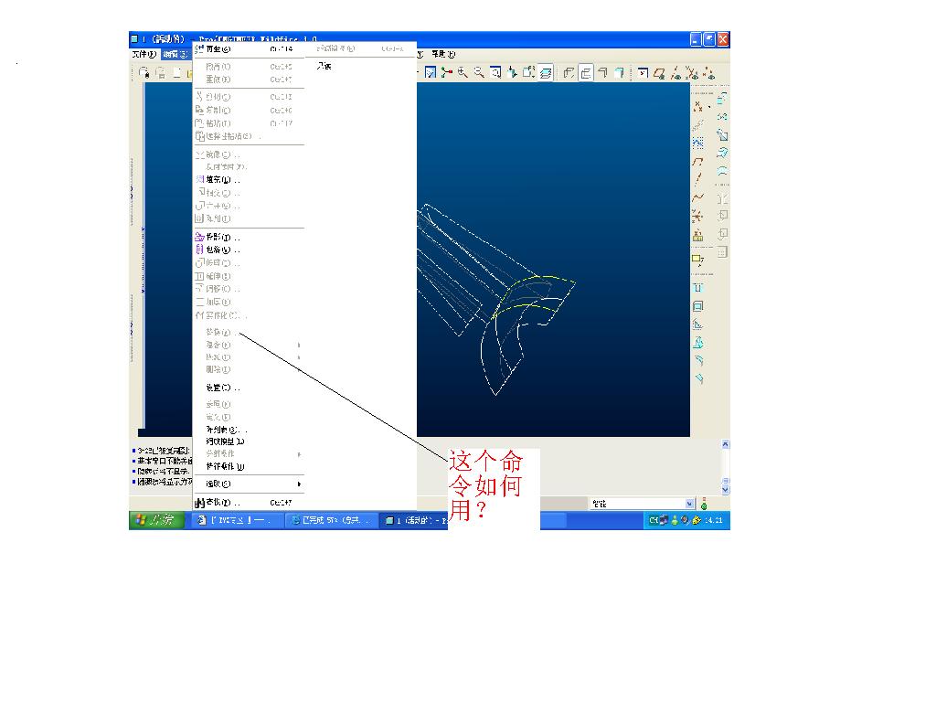

请问proe3.0的替换命令如何 用?我的版本是f000的,替换命令一直是灰色的,不知如何才能使用?% ^7 [  N8 `3 I  @" X- N
哪位大大教教我,谢谢 了

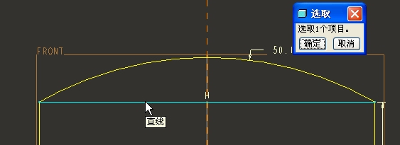

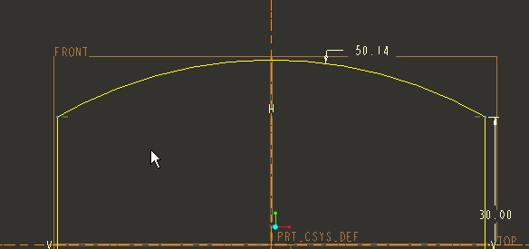

发表于 2006-7-24 11:59:43 | 显示全部楼层 来自: 中国河南洛阳
用图片说明一下吧,好像用文字不太容易明白
先选择要替换的边(当然可以多选)
先选择要替换的边(当然可以多选)
选择替换命令
选择替换命令
选择要被替换掉的边
选择要被替换掉的边
替换完成结果
替换完成结果

请问曲面的替换怎么操作?2001版本的在零件——特征——创建——替换

 楼主| 发表于 2006-7-25 14:44:32 | 显示全部楼层 来自: 中国云南昆明
谢谢楼上的
原帖由 945ltstone 于 2006-7-25 11:16 发表
. S, D2 g% t' _6 k0 H- E2 |; R% a呵呵,我那个图片可不是纯粹的草绘的替换啊,都是一样的操作
5 q& `; z& Q6 l, T不行的话,你将PRT放上来,我看一下能不能帮上你,我的曲面学的不怎么好
0 X# M* M( V$ V9 n7 I
谢谢楼上的朋友,这个图有一边已经做好了,是用2001做的,就是和1/4圆曲面合并那里,另外一边没有做,我打算用3.0的编辑菜单下的替换命令作,但他一直是灰色的

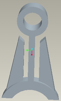

发表于 2006-7-26 09:00:14 | 显示全部楼层 来自: 中国河南洛阳
原帖由 llzz33 于 2006-7-25 14:44 发表) B/ {- Q1 R4 ]
0 Y( Q% y8 f3 x  p0 B
% }" G5 i& q2 o6 H/ m0 K- e
我想兄弟想要的结果是如图1所示吧,如果是这样的话,你说的替换在野火中不是指你所说的曲面替换命令,而是"偏移"中的"替换曲面"具体步骤如下,如果最终结果不是你想要的话,麻烦说一声我将图片删除,免得占用论坛空间
如果这是你想的最终结果图,那么步骤如下
如果这是你想的最终结果图,那么步骤如下
先选中要被替换的曲面
先选中要被替换的曲面
点选复制按钮
点选复制按钮
粘贴
粘贴
结果,确定
结果,确定
选中如果曲面
选中如果曲面
在编辑中找到偏移命令
在编辑中找到偏移命令
选中替换曲面偏移选项
选中替换曲面偏移选项
选中要被替换的曲面(此图所示未选,方便说明)
选中要被替换的曲面(此图是已选中的)
选中要被替换的曲面(此图是已选中的)
参与人数 1三维币 +6 收起 理由
xinyazhu + 6 应助
发表于 2006-7-26 09:03:19 | 显示全部楼层 来自: 中国河南洛阳
继续进行,其实到上边的也就差不多了,为了保持完整性,还是继续吧
确定
确定
最终结果及模型树
最终结果及模型树

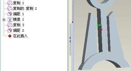

 楼主| 发表于 2006-7-26 14:07:30 | 显示全部楼层 来自: 中国云南昆明
这样确实能替换,谢谢了,我上面图中编辑菜单中的替换命令是不是只能在草图中才能使用?1 l7 q) V8 M  \& n; v* j8 J6 w4 q
另外为什么我复制——粘贴后,点击替换的面后,复制的那个被替换曲面不会显示出来,在模型树上选择复制也不行,必须从模型树出删掉才能点选刚才复制的被替换面?你上面的是粘贴了两次吗?我看里面有一个复制1还有一个复制的复制2
0 v9 v+ ~. ?0 a, Q3 K我怀疑是config.pro文件的问题,能不能将你的config.pro文件给我一份?
! E) w; U) j) {再次感谢!
发表于 2006-7-26 14:22:38 | 显示全部楼层 来自: 中国河南洛阳
就最下;边的两个特征是我做的,上边的都是你原来的,我没动的,上边的步骤没看懂吗?
