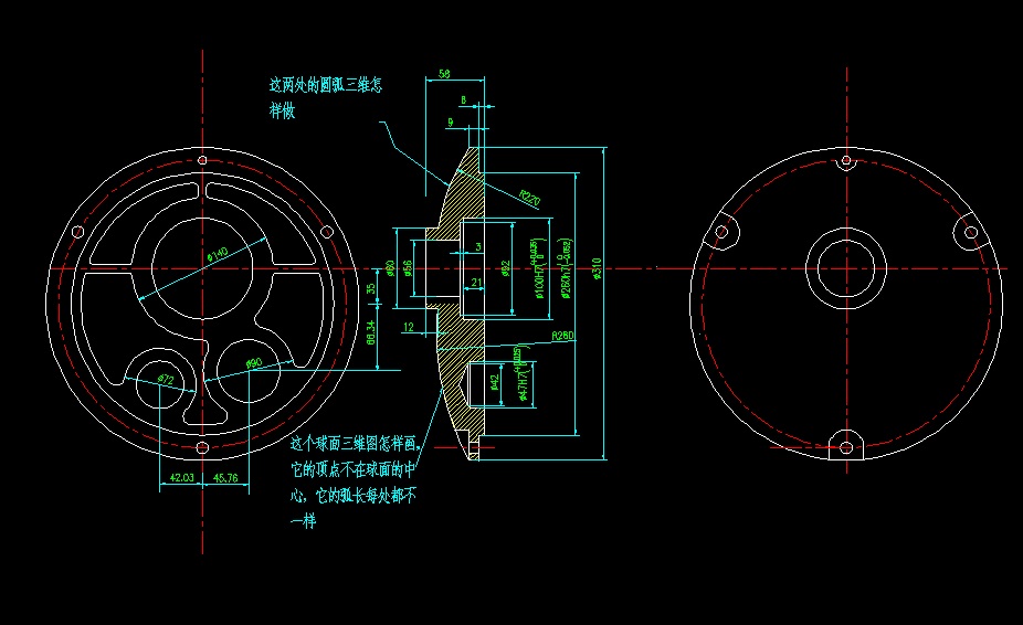

这个部件是个球体,不过它的顶点不在球体的中心上,怎样制作三维图,用旋转或拉伸的方法可以吗?请高手指点

请将你的DWG文件上传过来,也许并不难做,发至我的邮箱也行!zllyh2006@126.com

你用的是什么软件啊,SE是很好做的啊
发表于 2006-7-29 21:38:44 | 显示全部楼层 来自: 中国辽宁沈阳
发上来我给你看看,好像你的图缺尺寸,弧没有完全定位。
发表于 2006-7-30 22:16:45 | 显示全部楼层 来自: 中国河南南阳
看起来关键在于找出球冠(及你所说的弧) 和圆柱体的偏移量
