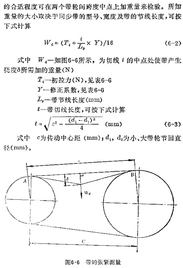

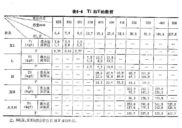

同步带预紧力计算
虎强 + 3 积极讨论
发表于 2009-5-19 10:28:37 | 显示全部楼层 来自: 中国湖北十堰
回复 4# tnt201 的帖子
楼上提供的是什么材料商的资料啊,能发上来么,谢谢
