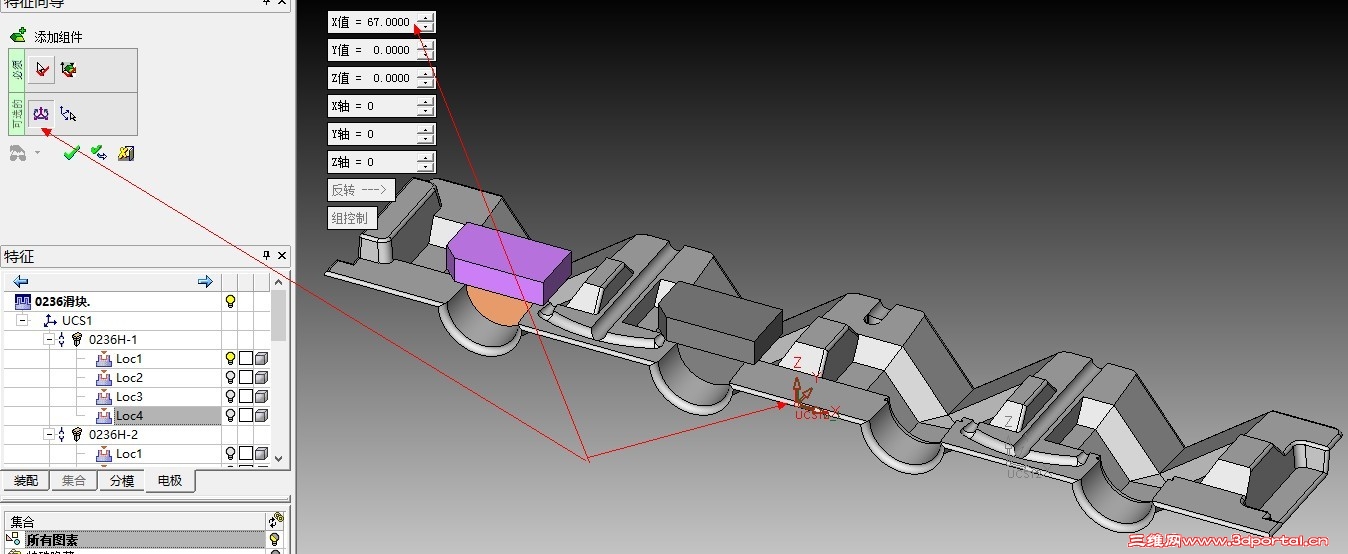

CE电极复制很麻烦 用编辑里面的复制阵列出来的图纸没有自动标数 要手动标数才行  采用增加位置 增加组件这个方法可以自动标数 但是一个电极打几个位置或者很多位置要一个一个去点击坐标然后输入距离而且只能增加一个 一个一个的增加很耗时间!希望下个版本在增加位置 增加组件这里增加一个复制阵列的功能 !这样一个电极打多个位置就快多了!
每次都要点击坐标输入距离麻烦 而且只能增加一个

增加组件,放置在任意位置,然后使用装配下的快速修改工具,重定位组件,点对点移动就行了.
, s+ Z' B" z5 V4 k, w+ V这样还不如增加组件 按坐标系增加 然后输入中心数距离快 最好是复制阵列可以自动标数这样最快

既然是阵列的,这么规则的那还需要复制啥?直接在电极图上标注X平移67不更省事。
