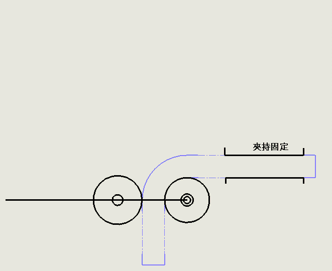

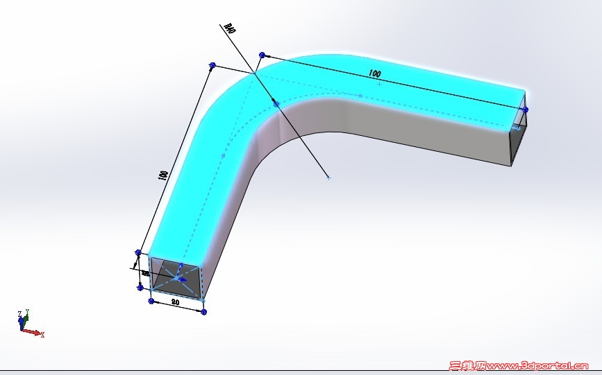

6 Q" d9 \6 O5 J0 F$ Y" I, Q0 I求助这样的20*20方管这样加工成图片的样子??有什么好的方法?

# ~3 q" X5 [# t. O如下示意圖

这样方管不变很大的型么?
发表于 2013-6-15 15:37:32 | 显示全部楼层 来自: 中国浙江嘉兴
会变形的。一个是内轮要使管子往里挤一点。另外两个轮子都要带法兰边。不然上下会扁掉。可以在优酷上搜索一下。里面有很多视频

4 E& H% Z" H. P9 \. F, Z7 }工艺好点的话可以把变形控制在可以接受的范围内
