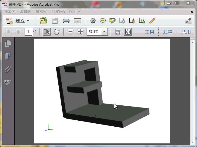

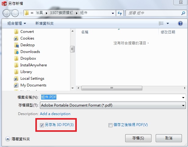

发表于 2013-7-3 16:04:36 | 显示全部楼层 来自: 中国浙江嘉兴
是否知道也可轉成 3D PDF檔
# d+ }$ `" A* u( N. \ Clipboard01.jpg & H/ C7 A$ j# {& T+ r6 z

发表于 2013-10-4 14:29:52 | 显示全部楼层 来自: 中国广东中山
用3D VAI轉成的3D PDF還可以對零件進行渲染等功能
