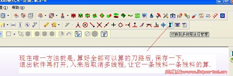

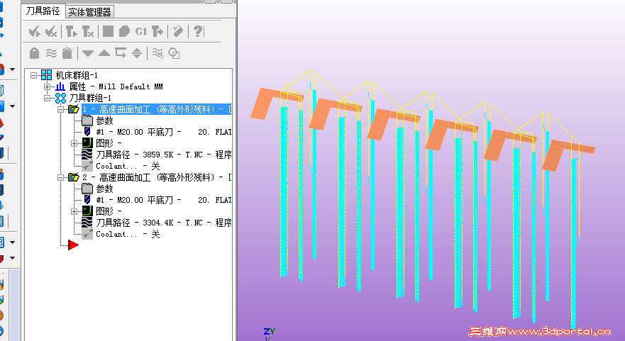

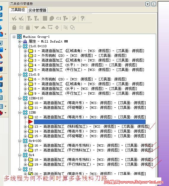

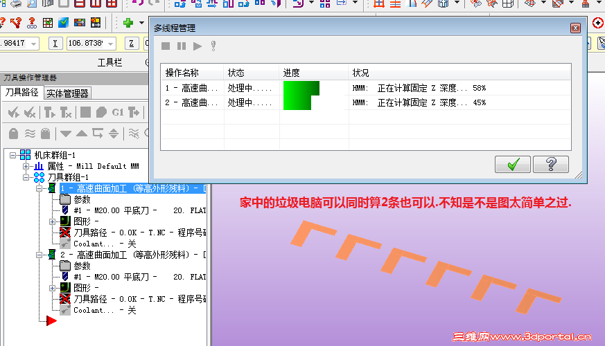

0 Q$ m& `& _" b  }5 n多线程为何不能同时算多条残料刀路
8 l( e9 w: ?0 C9 q8 A' q现在唯一方法就是,算好全部可以算的刀路后,保存一下,
9 {$ Z7 o9 R) H退出软件再打开,入来后取消多线程,让它一条残料一条残料的算.; H. e, `0 Q1 ?7 [4 Y6 K. K
这样太浪费时间了.这是什么原因造成的?(老说:什么找不到加工范围)" f" ~+ y# Y. A$ Y, U* k
不会是中文之过吧!!+ }/ E) H# Z5 P9 {+ b) _& I

我理解他的多线程算残料是要算完前面的刀路,才知道残料是在那有多少所以报找不到加工范围,不知对不对知道的可别喷我

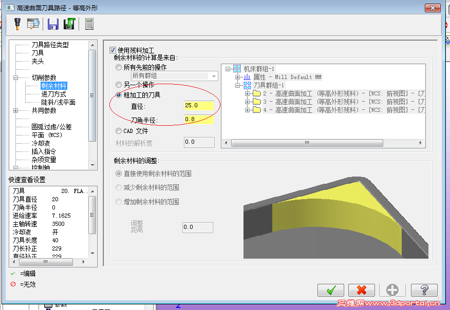

+ A; P2 x9 r3 ?) v我是依刀大的.不是依上一步刀路.不是依STL的.完全不相关.我认为是他计算时要生成临时文件.结果临时文件名相同了,不让计算.还有可能软件内存变量没搞好,就一BUG.

,你把餐料计算前的保存下 用保存的来餐料 多线程没问题  自己没理解清楚

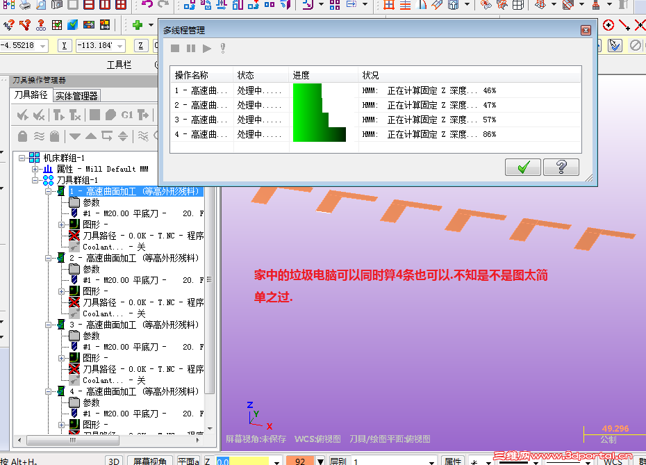

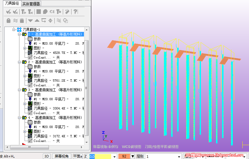

( `. T; P' J& z: O" U3 _在家中的电脑可以同时算出来.系统是WIN7,p4  3.0单核机,内存3G.
. W) H; R3 Q$ R% c! D 1.png 9 ^3 j2 V* b) |2 a, e  Y( n- [! \
1 E4 v; K) p  e7 h* S
4 r' e' T  \* P6 u  v4 N7 F
/ s8 S' k5 n2 o/ F! I' S+ { 11.png
: U: M/ m3 o" ~9 W9 k! x
# p% ~% N% R. n/ y% J6 u8 b  O" w2 O% B9 G
工厂的是XP,双核机,内存2G.
. r% \7 n. y- e/ v) Y8 [6 s

0 }1 a' J. E- v) d- l" p6 N没有生成残料,何来保存?
) U% e1 F9 l5 }& i/ r* k  r% ` 3.png

残料是以上一个程序为基础计算,上一个残料没好怎么一起算呢?, d' R, O: I7 S

% x) m; i* r8 z7 m  p$ H8 j6 g試著進去看你wcs設置....是否正確....有時不是你預想的...導致加工範圍錯誤
