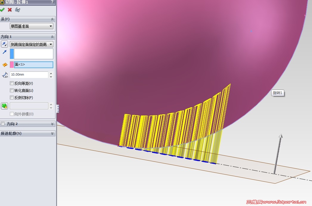

发表于 2013-6-16 13:31:53 | 显示全部楼层 来自: 中国安徽合肥
着实不好在球面上包覆,但可以拉伸切除,用成形到某面距离选项。如图。, x+ F) {& `7 ]3 |/ _# i3 i8 r

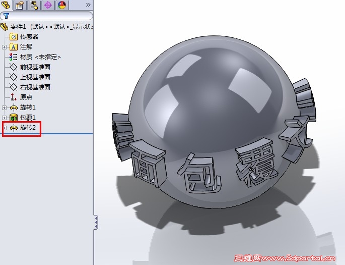

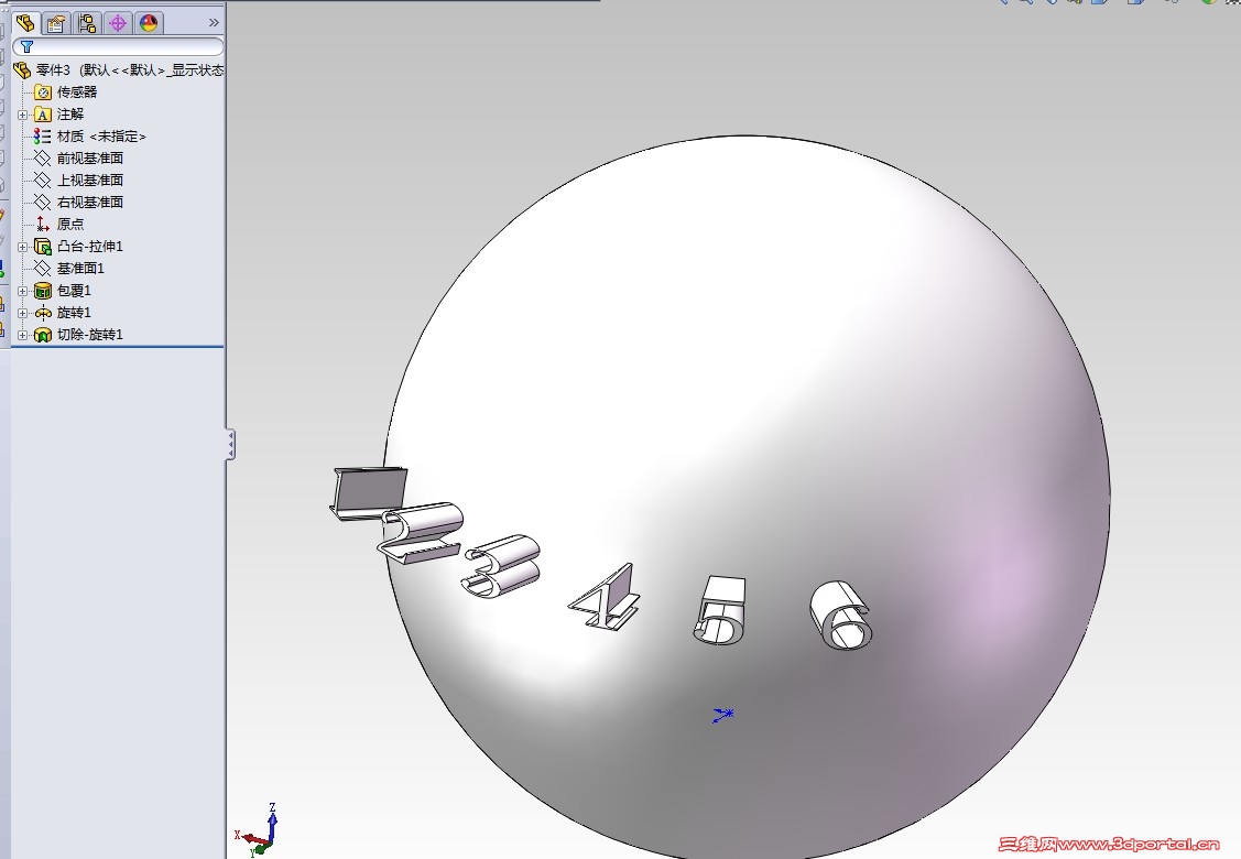

发表于 2013-6-16 14:45:11 | 显示全部楼层 来自: 中国安徽合肥
上个可能不太理想,这个应该差不多了。1.先在圆柱面上包覆2.旋转希望得到的球体,3.将要包覆的尺寸以外的包覆旋转切除。

发表于 2013-6-17 16:48:07 | 显示全部楼层 来自: 中国浙江宁波
liyurong1107 发表于 2013-6-17 16:01 static/image/common/back.gif# B+ H9 j7 Y* j3 U& V9 m
能详细解答下具体步骤吗,感谢
) O2 }0 ]- P3 }; S开始条件:选择 曲面/面/基准面     之后选择球面   给定深度   就ok了

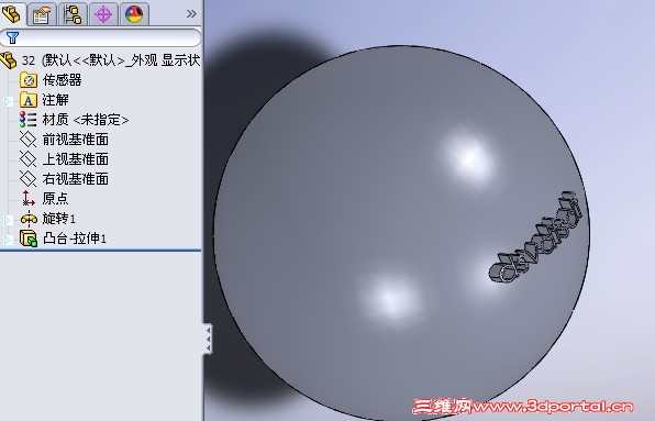

发表于 2013-6-18 08:44:00 | 显示全部楼层 来自: 中国山东潍坊
我的笨作法:* T4 g% O( I# L' |  b) o9 f
样条曲线的近似球体包覆文字,完成后再加一个标准半圆旋转的球体,可以得到标准球体表面包覆的文字:$ {' d+ ~! U9 [, y  D8 Y/ Z
56.jpg 3 k4 s$ n; C. j  Q+ ?1 w5 `4 @
