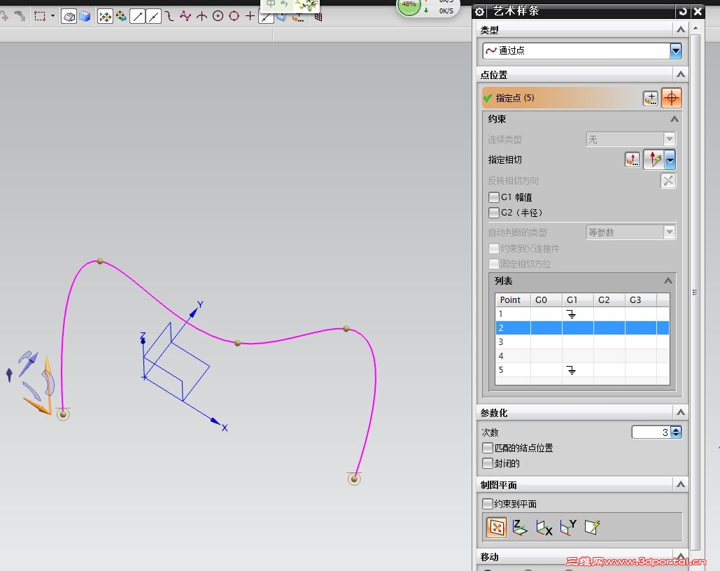

发表于 2013-6-15 20:08:04 | 显示全部楼层 来自: 中国上海
在端点处右击,然后会出现约束的选项,可以试下
发表于 2013-6-15 20:34:05 | 显示全部楼层 来自: 中国山东济南
双击样条线可以出现编辑对话框,从这个界面下可以对构成该曲线的控制点进行编辑控制。
