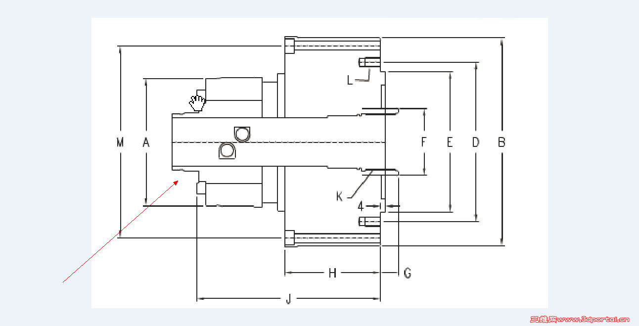

[已答复] 通孔旋转气压缸怎么做到密封

楼主提供的图纸没有看明白,估计楼主的问题应该是气缸既要能够实现整体旋转,还有能够实现伸缩。这方面的技术在液压上已经十分成熟了,就是在油缸后部安装一个旋转接头(也有人称为配油盘)。油缸随着设备旋转,液压油通过旋转接头送入油缸中,实现伸缩。

1 ?2 D: }  X% L! h3 b: g) }) r大哥我这是汽缸 我所标的位置漏气 轴承部分不知道怎么密封 配气盘 设计不合理

楼上是不是指图中箭头所指部位装有一个轴承,气从轴承部位漏掉了?难道轴承两侧没有密封吗?不过密封气体比密封液体的难度高。

楼上是不是指图中箭头所指部位装有一个轴承,气从轴承部位漏掉了?难道轴承两侧没有密封吗?不过密封气体比 ...

是啊 密封不了 漏气
发表于 2013-6-24 14:31:36 | 显示全部楼层 来自: 中国山东滨州
可以在轴承位做个配合件,孔中加工O型圈槽,使用O型圈密封。
