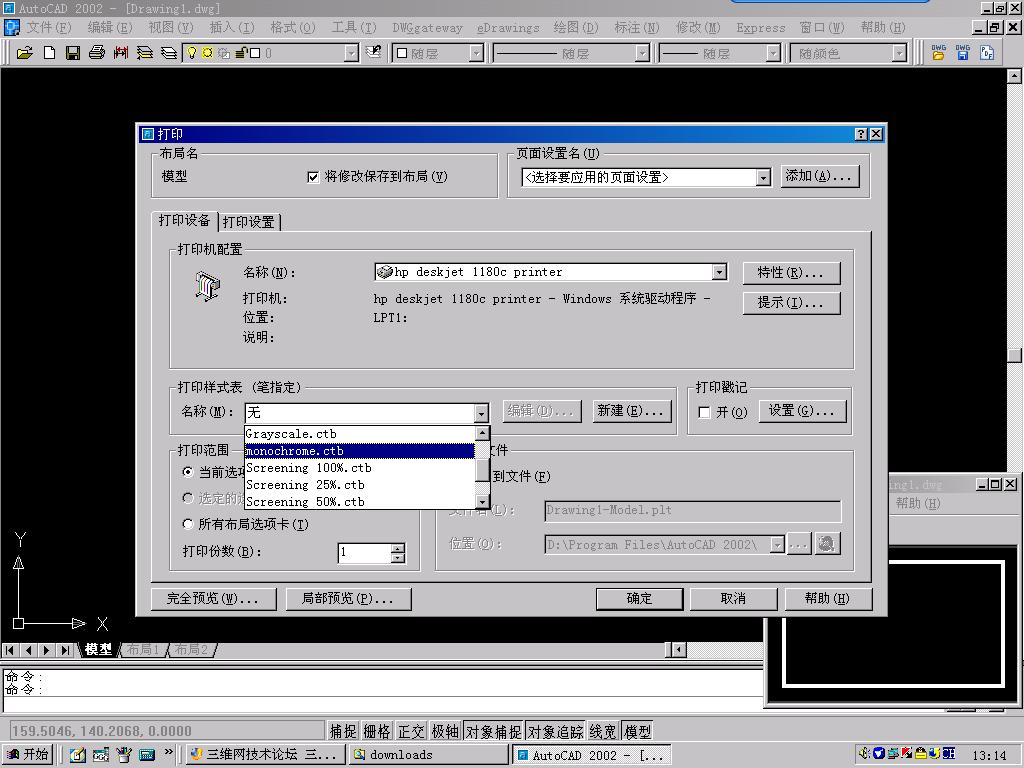

你可以根据需要建立若干个图层(我是按照CAXA里的图层设置建立的,)设置好图层的颜色,线型,线宽等属性后,在打印里选择你的打印机hp laserjet 5000 ,设置打印样式,选择monochrome(此样式为单色打印),打印出来后所有的颜色按黑白色打印了。

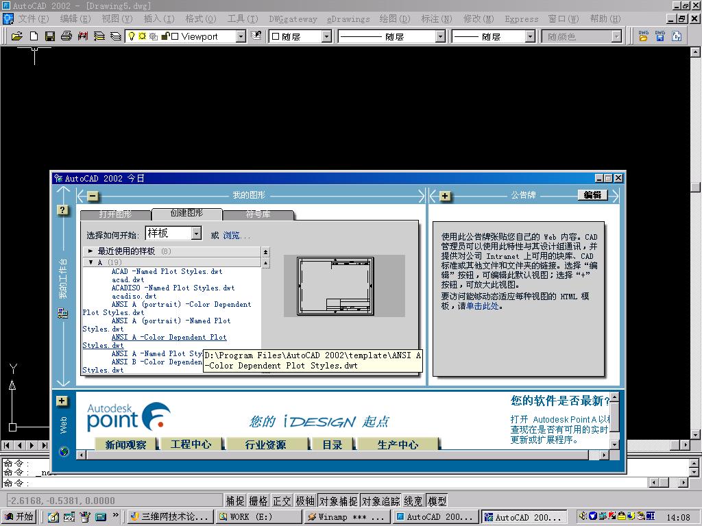

有什么可烦的,我以前也遇到过你这样的问题,后来慢慢琢磨通的,不过CAD自己带的模板中有些是不支持单色打印的,你要注意下了,如果选择了name plot styles那么即使你用单色打印,依然按照图形本身的颜色打印,只有color dependent plot styles打印时才能将所有的颜色打印成黑色。
发表于 2011-5-2 14:29:18 | 显示全部楼层 来自: 中国广东佛山
0 {0 X- c6 K9 t, p; H. k; C: E" N9 T- v
9 l7 {! L) B. g8 M  R5楼的版主你好。按你的方法,在我自己画的图里,可以现实单色打印,但打印厂家提供的图时无法现实。: [' P5 ~* }) a# J$ Q
不知”color dependent plot styles“是如何选的,谢了!
