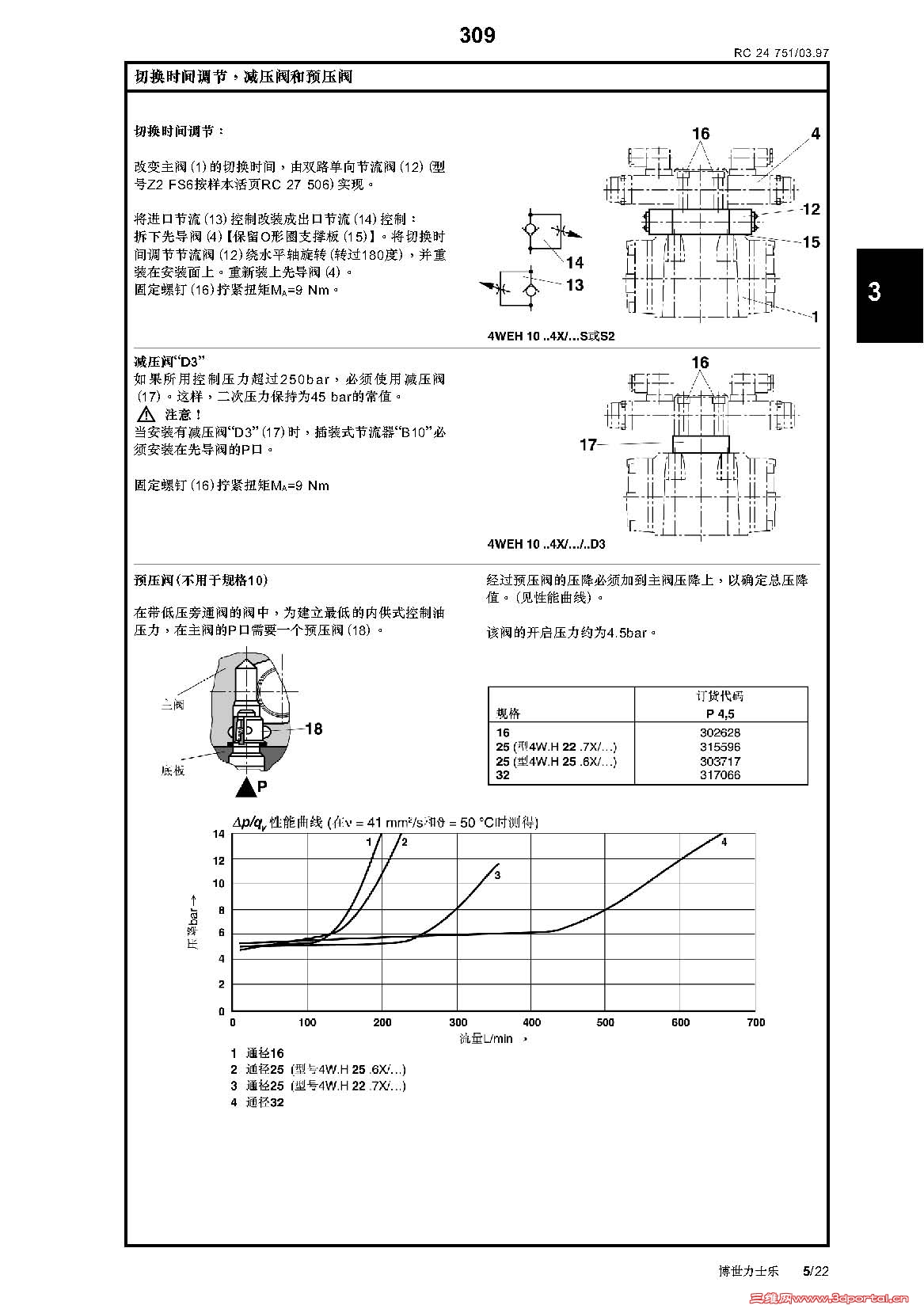

请教大虾们!力士乐的电液换向阀中以前由先导阀和主阀组成,可是现在发现在2者之间还有一个小阀块,感觉是溢流型的减压阀,不知道这个是做什么用的?

力士乐电液换向阀中间的阀块有双路单向节流阀与减压阀、预压阀三种,具体见下图

发表于 2013-6-16 20:13:44 | 显示全部楼层 来自: 中国浙江杭州
根据你的描述,应该为减压阀,具体见附件。摘自力士乐“重工业液压元件”样本

发表于 2013-6-17 09:34:22 | 显示全部楼层 来自: 中国山东威海
的确是减压阀,为了减少压力冲击,我们液压站的电磁溢流阀就是使用的这样的减压阀,保护液压站的泵。
