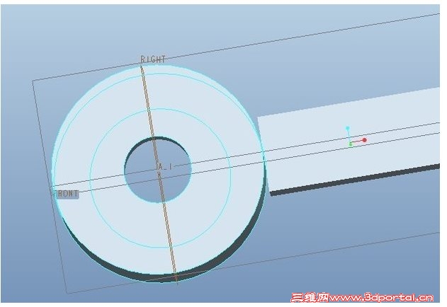

[求助] 求告诉下怎么弄
发表于 2013-6-16 17:32:20 | 显示全部楼层 |阅读模式 来自: 中国湖北武汉
实在菜的没话说了,没想明白怎么弄http://wenda.so.com/q/1371373854062836
发表于 2013-6-16 18:58:46 | 显示全部楼层 来自: 中国广东东莞
用拉伸到或者 延伸到圆环面,
发表于 2013-6-16 21:42:15 | 显示全部楼层 来自: 中国河北唐山
相切那个地方如果一次弄容易出问题啊。分两次做试试。
发表于 2013-6-16 22:25:32 | 显示全部楼层 来自: 中国湖北黄冈
棒楼主贴张图。  U) M9 }) J) k- Y7 p) o
还有一个办法就是上下拉伸,左边用圆弧为边界。
发表于 2013-6-17 21:05:31 | 显示全部楼层 来自: 中国台湾
相切面 複製曲面 拉伸到曲面就OK
发表于 2013-8-7 10:17:11 | 显示全部楼层 来自: 中国上海
先选中交点处曲面,复制后再粘贴,用编辑-偏移-替换曲面特征。
发表于 2013-8-7 12:57:19 | 显示全部楼层 来自: 中国江苏苏州
用偏移特征就可以了
