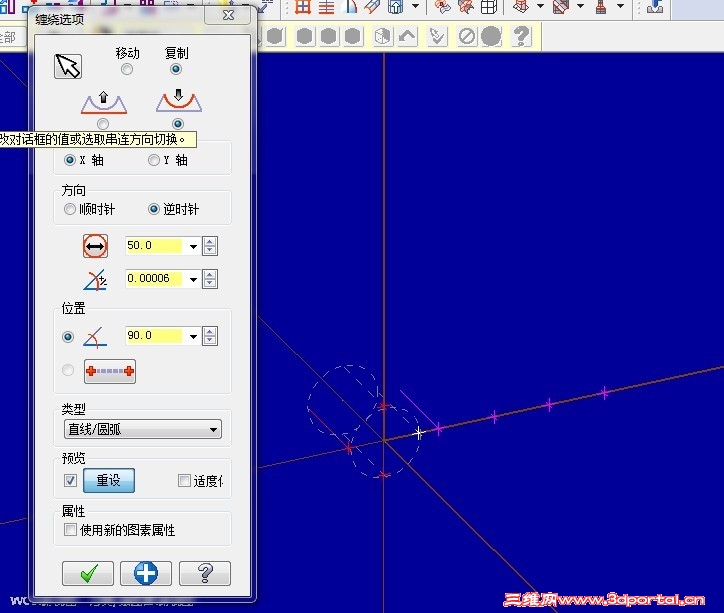

在外形50的圆上取四等分点!打孔!在270度的位置坐一条刻度线!
0 {6 s- ~1 y8 D; n: G我是用展开在缠绕做的!方向为逆时钟!角度90度的方位展开!
0 |" C. p" q7 |- t! O  l选图素的顺序为第1点x0.y0.z25  第2点x0.y25.z0.   第3点x0.y0.z-25.    第4点 x0.y-25.z0.   然后是刻度线; s- B5 _* M, I; x3 i0 B* |0 |
如图展开的参数

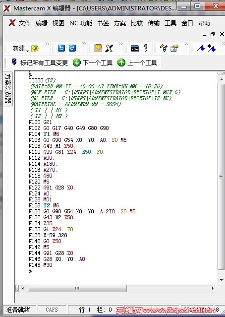

' L7 Q9 F5 V" d5 }7 T如图处理后的程式!刻度线的位置在-270度!而我要的是正270度!
+ Q2 I& J8 a8 s9 K; ~+ b  W) b8 C3 H0 ~' q2 I- h8 M) l$ t) B
1 ?* V- n8 k9 {7 m; r师傅们,麻烦帮我解决下衷心感谢!
