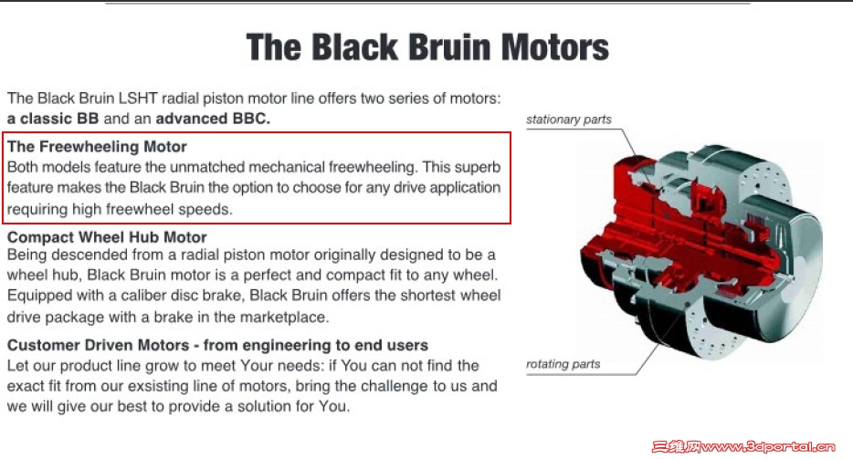

自由轮工况-就是不需要马达提供驱动扭矩时,液压马达可以像轴承一样旋转。说的再通俗些,车辆爬坡需要四轮驱动,但平路或者下坡只需要二驱,我提到的这种马达就类似后驱动,不需要时自由旋转。。。。" y9 X2 J4 r8 [- c  e
我不反对质疑,但是我们都不是万能的。。。
% f) q: I7 W$ y. ~就像论坛里有人问超高压的元件,很多人第一反应--不存在这种元件,实际呢?调查后才有发言权
8 K* h& K( W8 S7 z9 D因为这种马达在我们国内普及率还不是那么深入,目前国内只有二家公司有代理权,我们公司是其一,资料因公司保密原因不能上传(看到的资料是芬兰官方网站公开资料)

我有黑熊马达的资料 请看附件
发表于 2013-6-21 13:15:34 | 显示全部楼层 来自: 中国北京
上封回贴未能添加附件,抱歉。请看附件。
黑熊液压马达.pdf
2.21 MB, 下载次数: 8
发表于 2013-6-21 16:50:06 | 显示全部楼层 来自: 中国浙江杭州
本帖最后由 zls888 于 2013-6-21 17:10 编辑   \& e2 ~6 w& H/ y
dayang9748 发表于 2013-6-21 13:15 static/image/common/back.gif( Q5 u" e) A9 b  v9 i6 z4 Z, r
上封回贴未能添加附件,抱歉。请看附件。
7 [' P8 I. _0 ^% P/ Q1 b9 K
你这个不是黑熊马达的官方样本,是sampo公司的培训资料,请勿误导.

黑熊马达的自由轮是通过控制压力将系统的高低压油口连接在一起,也即在马达壳体内形成一个回路,所以这个马达特殊在壳体耐压值高。这样,马达可以在卷扬等设备上实现空档下放功能,不需要动力设备持续运转,节能减排

其实楼主所谓的自由轮工况完全可以用液压系统控制来实现,这种工况不需要非得靠马达本身去实现,比如车辆在下坡的过程中肯定要松油门、踩制动器,可以在高压管路和低压管路中间加上一个比例电磁控制阀,当你松油门的时候发出一个信号去控制这个比例电磁控制阀实现高、低压腔的通断状态即可。

3 l% Q. d( t$ o/ {' n  t当然,可以在液压马达与减速机间加离合器等办法实现,但是这样轴向尺寸会很大,不适合一些要求狭小空间的应用场合。而且液压马达的高低压腔并不是简单地连接就可以了,如果这样,也就不会仅仅那么少的厂家生产这种自由轮工况马达了。具体不多讲了,避免有做广告嫌疑
