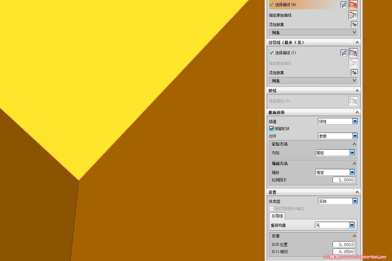

UG8.5中扫掠的实体怎么实现倒圆角
发表于 2013-6-17 19:51:08 | 显示全部楼层 来自: 中国山东济南
在扫略对话框中的界面选项中,在保留形状前打上勾,扫略后尖角棱线就会出来了,否则会是一个很小的圆弧,所以无法直接选棱线倒圆
