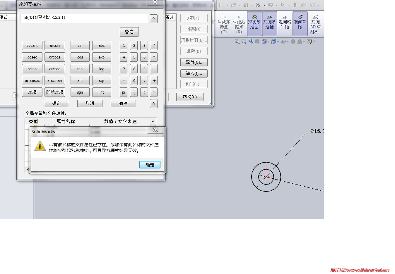

各位高手!SolidWorks 方程式中如当大于数值10时为2小于数值10为1怎么写?5 I  k' x1 n. N( S# U5 x3 _: S  k

 楼主| 发表于 2013-6-17 09:41:17 | 显示全部楼层 来自: 中国上海
不行啊高手我输入后提示如下请再帮忙看看!

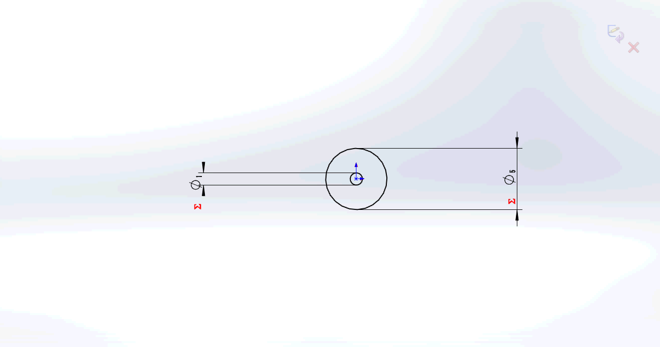

发表于 2013-6-17 10:18:20 | 显示全部楼层 来自: 中国浙江杭州
6 s8 _% B: n4 V0 x8 I( `! ^, |9 n& t6 s# }  b3 Y
5 w; r) c  j% x2 i" a7 q+ e' ~/ N# S0 n1 d
如图,阿丹兄提供的语句显然没有问题。; I4 l3 X2 @* ^5 u
楼主何不将您的文件传上来大家研究研究?" C+ t5 g6 h7 a/ c  K
