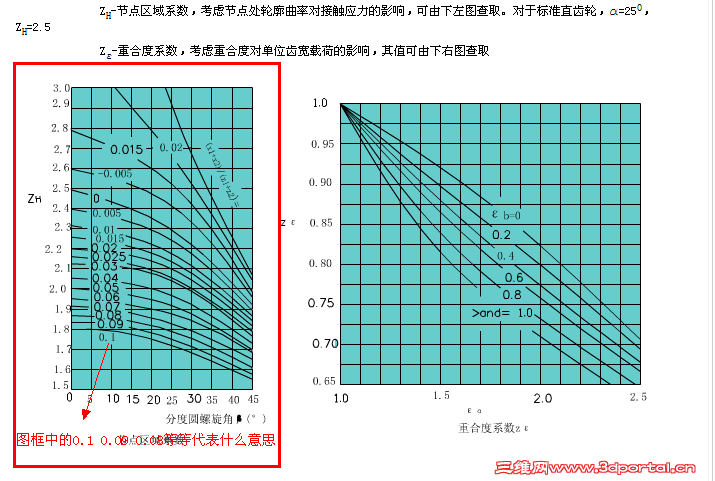

[已解决] 麻烦大家看下齿轮节点区域系数zh的线图如何看
发表于 2013-6-17 15:50:58 | 显示全部楼层 |阅读模式 来自: 中国上海
为什么对于标准直齿轮,a=25度,ZH=2.5& U* o9 k2 \5 I0 T+ x
, F' l% q# G. X9 b& Z
不明白图中线上1.0,0.09,0.08 0.07 0.06代表什么意思1 n2 l& J* t8 X
% {# J. x% t8 Q7 Y! N* ]" Q请大侠帮忙看下,如何查得Zh=2.5。
% W) s& }: b7 f' m( ]9 n3 U
! w1 q4 X/ M% ^; ^8 J9 I; Z谢谢

发表于 2013-6-18 16:55:19 | 显示全部楼层 来自: 中国江苏苏州
图框中的0.1,0.08是(x1+x2)/(z1+z2)的值
* @2 l6 U, ~* b9 V% X标准齿轮,X1,X2等于0,所以按图ZH=2.5

 楼主| 发表于 2013-6-19 09:57:04 | 显示全部楼层 来自: 中国上海
hero2006 发表于 2013-6-18 16:55 static/image/common/back.gif3 A8 R) n9 A2 c
图框中的0.1,0.08是(x1+x2)/(z1+z2)的值1 r  h- f7 `  [4 `; v+ X0 g
5 H7 T( C. v. c, q) W6 M; ]! r
谢谢hero2006版大
* s1 t# k; V+ P- g0 u顺便再请教一下公式里z1 z2是代表齿数的意思吗,还有x1 x2代表什么意思呢
0 L1 a  `5 k. j% O, a
发表于 2013-6-19 11:00:14 | 显示全部楼层 来自: 中国江苏苏州
dayongkang 发表于 2013-6-19 09:57 static/image/common/back.gif8 ?! v  C3 ~/ @8 _* _
谢谢hero2006版大
; D) x4 x$ s9 ^$ b. j顺便再请教一下公式里z1 z2是代表齿数的意思吗,还有x1 x2代表什么意思呢
) u2 E5 O# t! T0 e; ]9 E
X1X2是变位系数7 p' ]- [! g) h
Z1Z2是配对两轮的齿数
发表于 2013-6-19 11:02:10 | 显示全部楼层 来自: 中国江苏苏州
( Z' J2 t" W" }+ d4 i谢谢hero2006版大% z6 N6 s% o' Z, V
: m; s- n6 L6 l. r  E
您的这个图是什么标准上的,与GB/T3480-1997的不一样。
 楼主| 发表于 2013-6-20 09:03:14 | 显示全部楼层 来自: 中国上海
hero2006 发表于 2013-6-19 11:02 static/image/common/back.gif) [# W+ k  H% T' p
( h. u. j: C7 [. {2 W+ `谢谢版大% _1 H; C, W% w
图是重bbs上截下的,对比了机械设计手册是不一样,2.8线对应的是-0.01,/ z9 U1 [2 r, n" o0 \* G
