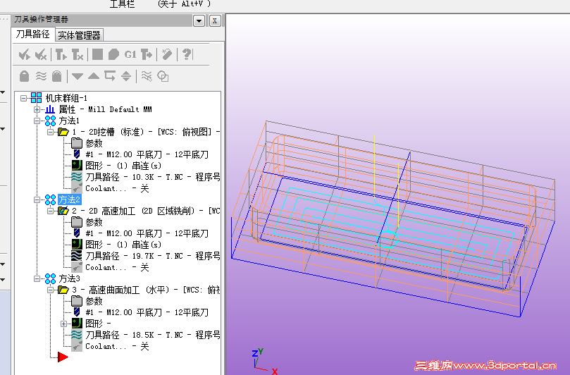

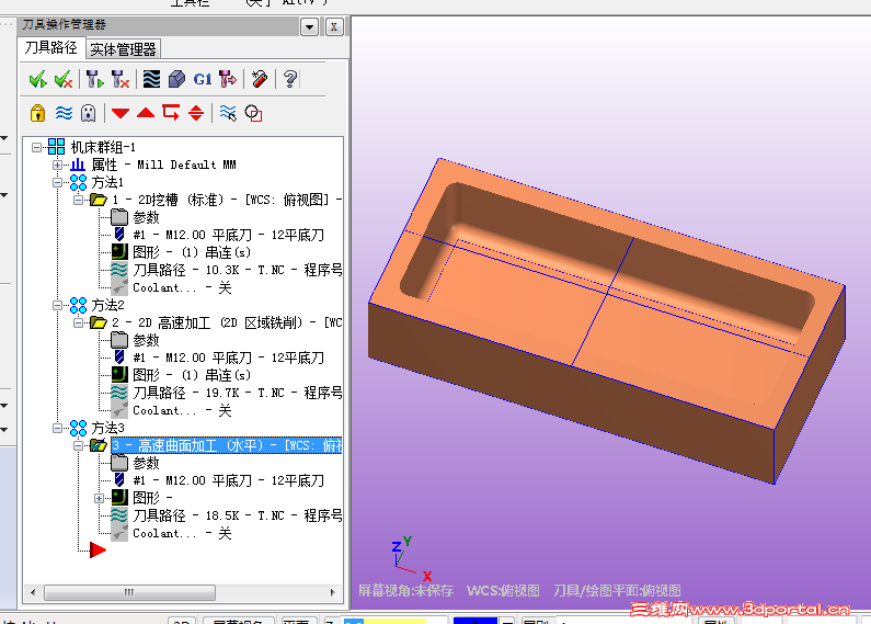

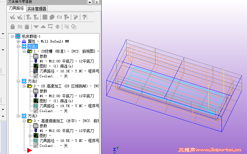

6 L. m0 ?# \, K: ghttp://www.3dportal.cn/discuz/forum.php?mod=viewthread&tid=1248727&extra=page%3D1某位Mastercam友要的加工平面刀路.3种方法
$ D8 c% P7 G6 \0 x7 P 1.png   p, H8 T0 G  _2 c  A: W; P
4 w. n1 D  ^3 H& Z; P: D# o9 W% M
* b& |4 u) o1 [) j; a+ U4 g% `  `5 f4 y
4.png 2 F9 `% S3 U: `
刀路为Mastercam X6 MU3文件,如要运用到你的加工中去,请按你的工件材质改为合理的参数.
平面加工.rar
30.81 KB, 下载次数: 248

某位MC友的帖子我也看了,楼主没看清题目哦,怎么没斜度没R角,我也想学习学习的
 楼主| 发表于 2013-6-20 22:54:50 | 显示全部楼层 来自: 中国广东东莞
爱了无忧 发表于 2013-6-20 22:11 static/image/common/back.gif
0 P; I1 N" a" P  y% I: L3 w; u某位MC友的帖子我也看了,楼主没看清题目哦,怎么没斜度没R角,我也想学习学习的
3 u) n& D- D! R我只是显示如何光平面方法,要斜度做什么?还有这么大R角.还叫没有??

- x. T  t7 V' V* Y1 z8 ~呵呵,我指的是底部的R角,因为我也遇到这种类似的,底部角落的R角与底部平面总是接不好,有个凸台,是球刀的缘故,你一般是怎么解决这个问题的,球刀用等高的话能不能从底部平面延伸个几毫米再做过去,这样就能弥补角落的凸台了,但我就是搞不出来,还请赐教。
 楼主| 发表于 2013-6-21 16:34:52 | 显示全部楼层 来自: 中国广东东莞
如我是球刀光刀,我会是等高后再加个浅平面.
发表于 2013-6-21 23:32:43 | 显示全部楼层 来自: 中国台湾
爱了无忧 发表于 2013-6-21 15:36 static/image/common/back.gif
. K/ \3 H; I  p0 W% u: E1 Z& P呵呵,我指的是底部的R角,因为我也遇到这种类似的,底部角落的R角与底部平面总是接不好,有个凸台,是球 ...
( C& J3 @- P9 ]; N% A用圓鼻刀...
; N" o% O1 B8 T0 K" A0 B; ^, W. I# z
水平+等高...簡單東西...圓鼻出來效果好 切速落差少
: n) ?& h+ Y- v% J) R* x; J6 G球刀切速差比較多...複雜模具類球刀較適用整體
