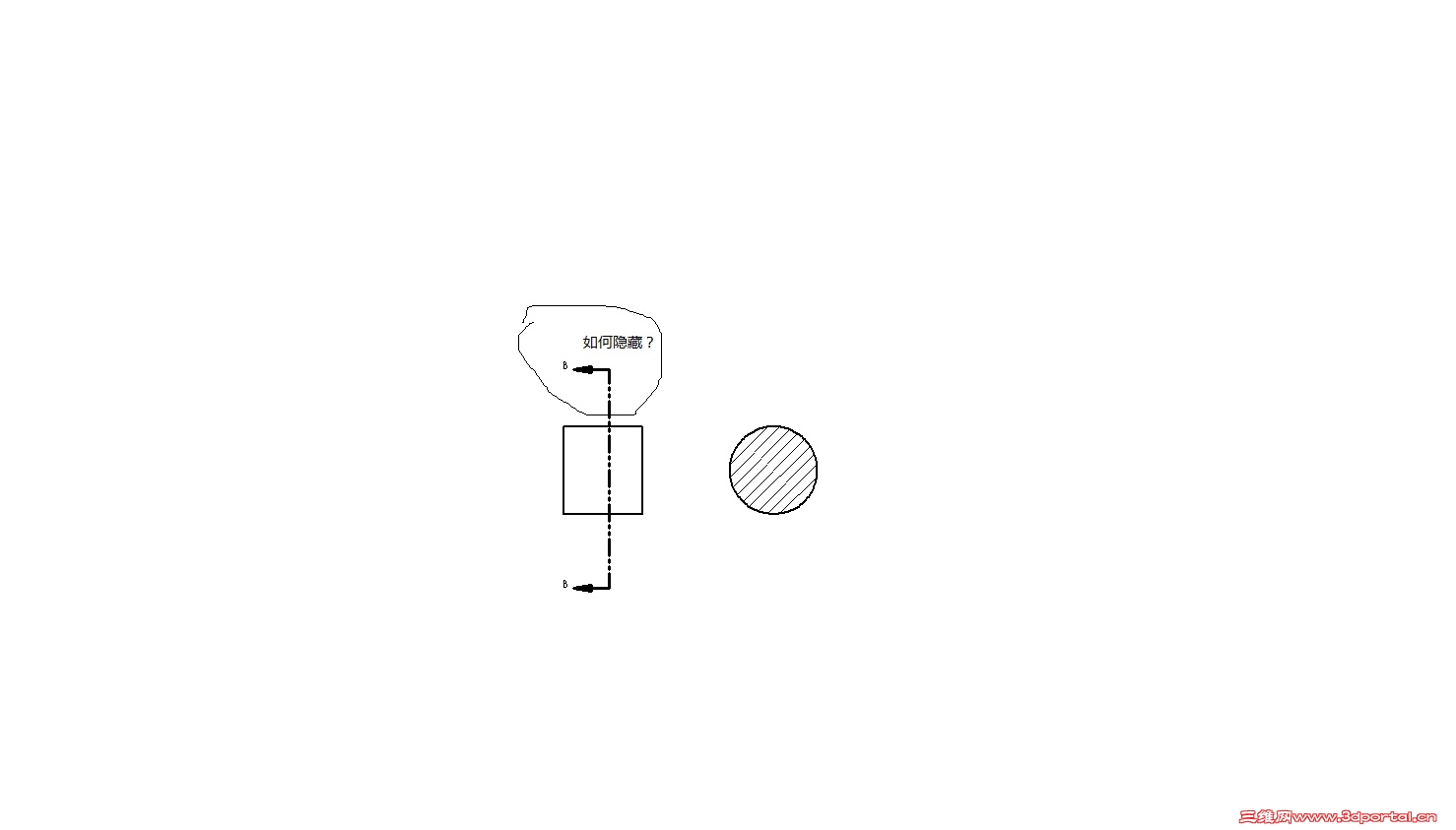

[求助] 如何隐藏剖面线,肩头和字母?
发表于 2013-6-18 08:05:48 | 显示全部楼层 |阅读模式 来自: 加拿大
如何隐藏剖面线,肩头和字母?, i3 ]9 W) t. @- K! }- C

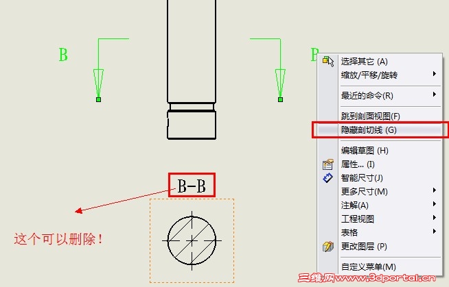

发表于 2013-6-18 08:22:40 | 显示全部楼层 来自: 中国山东潍坊
右点剖视线:  k. X4 l4 f! H# Z' H+ G" Q4 E  U
+ X6 Z* P! g; ]* t1 L, ^& p0 _5 ~$ a  u& W% e
2 t+ ^, K% U; W1 j" }
发表于 2013-6-18 08:33:14 | 显示全部楼层 来自: 中国安徽合肥
我的怎么没有二楼的选项啊,只有跳到剖面视图...我的11版。关于楼主我的办法是把剖面线图层改为与图纸颜色一样的图层....需要更改的时候单击剖视图就可以了。

发表于 2013-6-18 11:23:26 | 显示全部楼层 来自: 中国广东东莞
zll3310737 发表于 2013-6-18 08:33 static/image/common/back.gif
- T/ F3 G( ?) z' q$ L0 j+ ~* K我的怎么没有二楼的选项啊,只有跳到剖面视图...我的11版。关于楼主我的办法是把剖面线图层改为与图纸颜色一 ...
! |' L3 C& `# U( |# N( S: r
sw2013有...
发表于 2013-6-18 20:36:47 | 显示全部楼层 来自: 中国北京
选项里剖面项设置一个隐藏图层,使用即可
