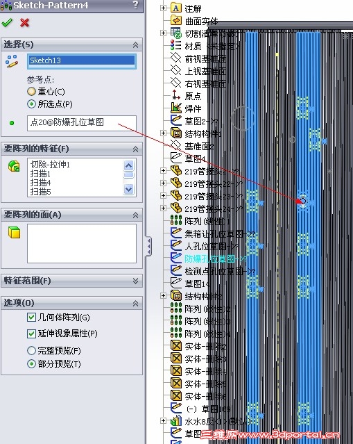

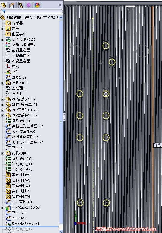

如下图,这是一个多实体零件,希望把库特征整列到黄色圆圈的位置。0 W8 o9 K, g9 [3 v$ T% C! o7 }
我尝试了多种阵列方法和分开单独阵列具体某一特征还是无效。' Z9 w% k4 ^- Y( b+ O: G3 e5 @& U
求助各位大神和各位朋友们帮帮忙看一看该如何解决。

有问题,1.不能选择草绘驱动的阵列。
8 A" Q: A! s8 |7 ?; @' e8 V8 {2.在线性阵列中,只能把特征分批阵列,不然得不到想要的结果。而且线性阵列显然要麻烦得多。2 i: X1 l; x, r
难道就没有简便的方法来进行阵列了吗?

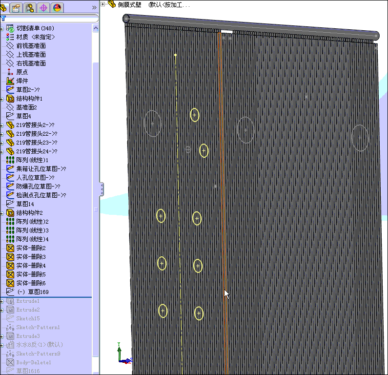

不知道你的草图1616是怎么回事,自己重新做了个草图,做出这样的效果,不知道是不是你想要的,我用2012版本的,版本比你高,就不传文件了

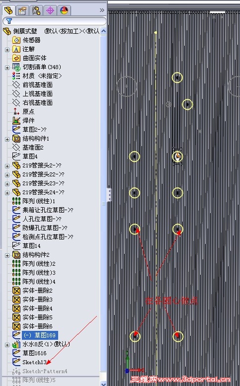

谢谢asencwx大大的解答先,草图1616实际上就是草图驱动的阵列所绘制的点。实际上和你写的是一样的。" b! w& e, A2 @5 ^" X& H
但是阵列出的效果只有在原先情况下添加了扫描出来的结果,并没有切除的效果。(也就是说,希望达到的效果是把弯管的效果取代直管,但这样阵列只是在直管上直接加弯管)。但利用草图驱动的阵列时候,却无法单独阵列切除,然后阵列扫面特征,因为在多实体上似乎不能适用草图驱动的阵列切除特征。

2 @, S# E/ U4 m) H不好意思,确实是做错了。下面再重新做一个,水平有限,看是否能有参考价值$ K$ N: v4 {/ K

我是在你的文件下面做一个足够大的实体平板,然后先用跟你那个库特征里面拉伸切除同样的草图来切那个平板,然后用草图阵列来阵列这个切除特征,然后再引用阵列切除后所生成的边线来切上面的管,然后再去阵列你的那个库特征,我不会改库特征,所以只能在原有的库特征里面的做些小改变

或许还有别的方法吗?这样的方法还是太过繁琐,虽然能够解决问题,但是还是多出了好多步骤。( G9 q, F* ^/ }2 t+ b
asencwx大大也许还没有注意到,如果说做一个足够大的实体平板,然后先用跟你那个库特征里面拉伸切除同样的草图来切那个平板,然后用草图阵列来阵列这个切除特征,然后再引用阵列切除后所生成的边线来切上面的管。我何必如此呢?!不如直接草绘切除来得痛快。然后库特征中就不做切除直接加扫描就好了呀。
 楼主| 发表于 2013-6-25 17:25:38 | 显示全部楼层 来自: 中国江西南昌
而且注意到,第一次引入库特征的时候,扫描的管没有和切除后的管合并在一起。也就是说,做到最后还需要单独做实体的合并,工作量还是没有降低。
