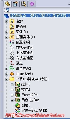

* A8 U- c# p6 o0 |* D6 W好像不是,你看一下这个图就明白了0 u7 z5 `# G! p, b3 \3 U/ |
我那链条的实体中目不能像上面一样可以看到三个基准面

; b( r( e9 Q: {: g6 l" Y可以的话 把装配体的特征树也贴出来看看

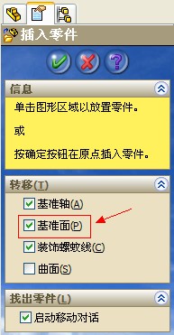

你是说输入实体之后 如何查看输入的那个实体的基准面吗?

发表于 2013-6-18 14:36:49 | 显示全部楼层 来自: 中国浙江温州
将来版本8 \. X8 K1 }$ q# |
我试了一下 可以这样

发表于 2013-6-18 15:00:04 | 显示全部楼层 来自: 中国浙江温州
qinhui68 发表于 2013-6-18 14:58 static/image/common/back.gif' Y; H& l7 P; C- P$ y
将来版本是那个版本啊,我现在用的是2010版
6 P5 I# w) Z8 y! X将来版本就是说你用的版本比我的高 并不是哪个版本
