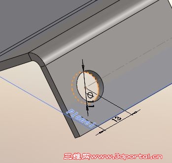

附件中根据图纸基本画好了,还差直径11mm和R6的两个孔,希望各路英雄能画龙点睛,给予帮助!谢谢! 也希望能百家争鸣,百花齐放,大家用不同的方法画出,都贴出来晒晒!

自己顶一下,11的孔有点难画是由于这个孔在草图的位置不好确定,其实可以量出来,然后在11孔的平面画出来,但感觉不是一个很好的方法, 各位有好方法吗?谢谢帮助。

你好,1楼有2个图,其中附件是我画的一个零件图,打包了,可以解压。版本是solidworks2010,谢谢帮助!

关键是找个点!

11的孔很好画啊  在哪打孔就在哪个面上画草图 一下就切出来了 而且你的孔的尺寸都给出来了 9.1的尺寸折算到边多少就行了 ,再说一般钣金活 也没有像9.1这个尺寸这个标的

谢谢“英俊少年”!是的,关键在找点!
