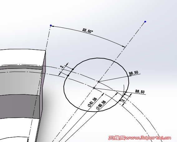

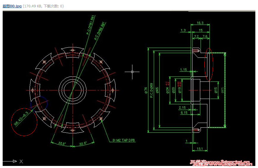

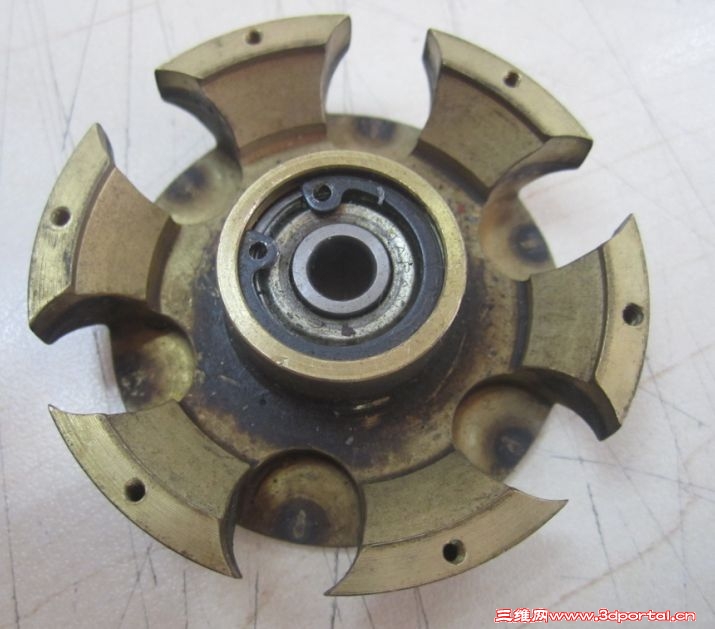

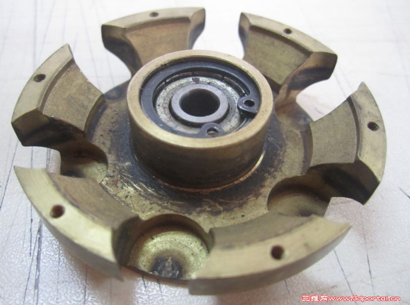

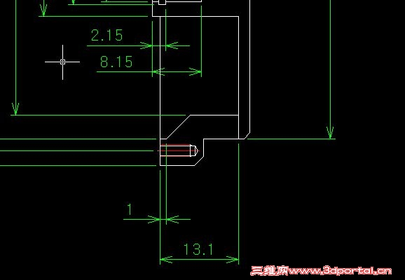

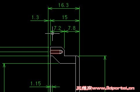

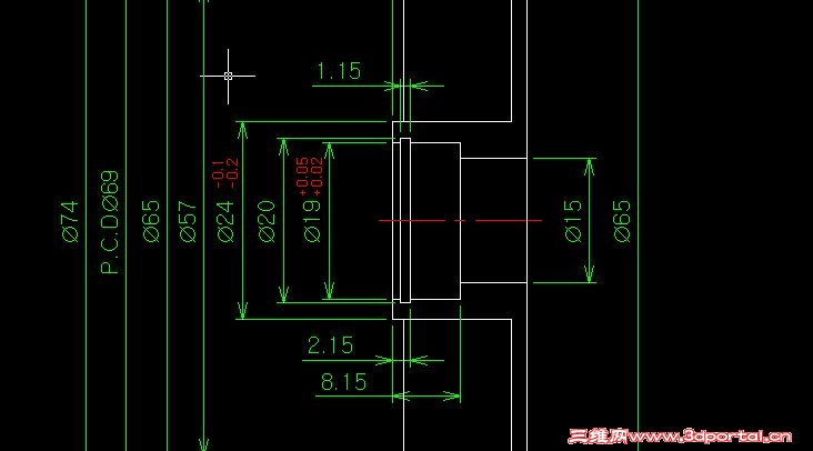

前面是尺寸不一样的实体图片,后面是图纸

图纸条件不清晰啊。
4 N' v. `: G' F$ p1 C-- 那个R6.45~R6.5的切深多少?
8 k9 i; J, Z, c- t* m9 e. k-- 剖视图?那个实线啥意思?底部厚度?跟实物对不上吧?
2 u! j, s" G, _: y- e/ _, m补充下:9 `: M2 x$ n5 a: x3 f
这个图做应该没有什么难点的吧?照图来就可以了,自己可以尝试下。唯一的需要理解下的就是R6.45-6.5这个细节,应该是铣刀铣的,SO。。。应该很轻松了吧
