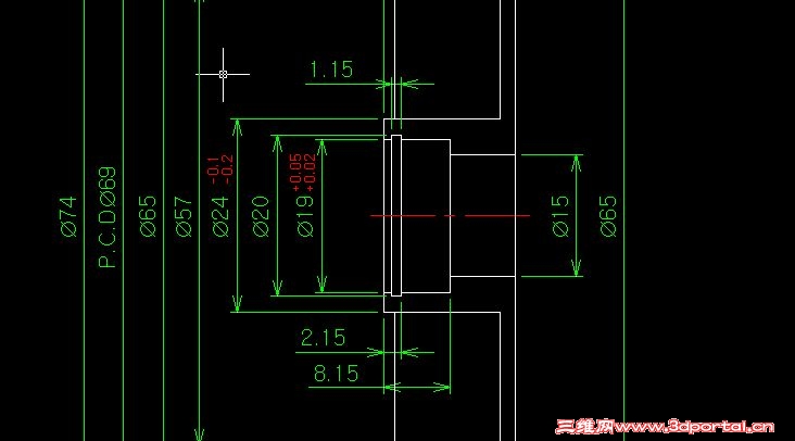

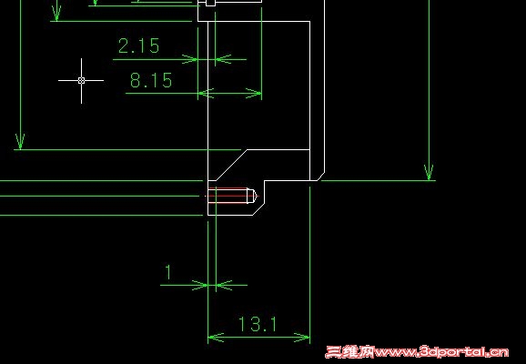

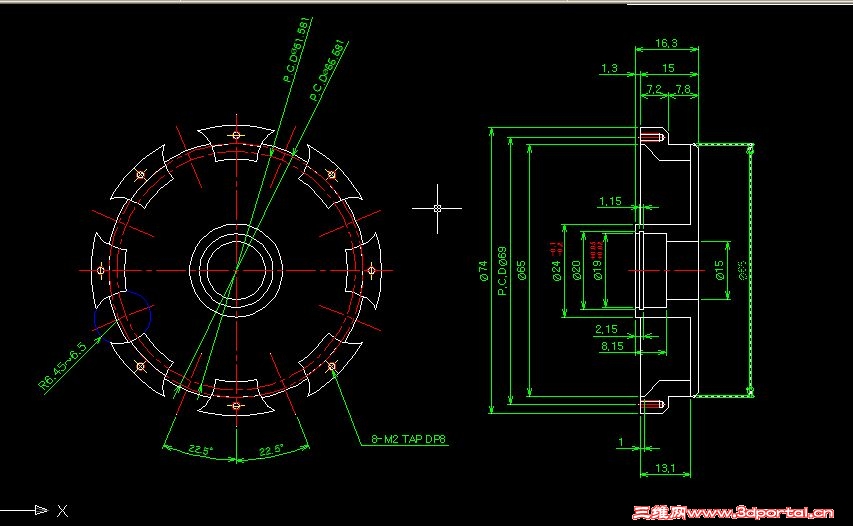

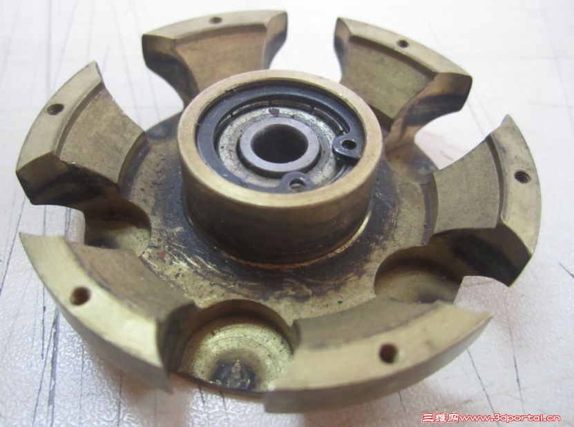

麻烦谁能把这个用SOLIDWORKS画出来,谢谢!

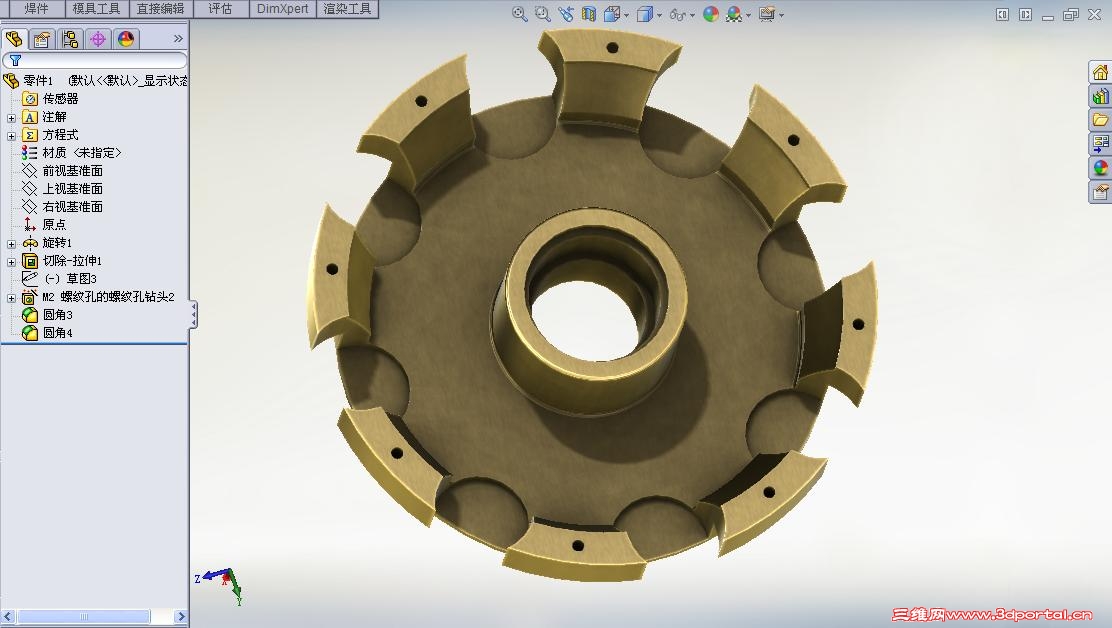

发表于 2013-6-18 13:34:56 | 显示全部楼层 来自: 中国浙江金华
把cad文档传上来,导入到sw画这个就方便多了
发表于 2013-6-18 13:40:18 | 显示全部楼层 来自: 中国广东东莞
这不用曲面,用个旋转及拉伸切除,阵列就可:L

发表于 2013-6-18 13:46:56 | 显示全部楼层 来自: 中国浙江杭州
旋转,切除,阵列
发表于 2013-6-18 15:54:45 | 显示全部楼层 来自: 中国浙江宁波
这个是啥,离合器么

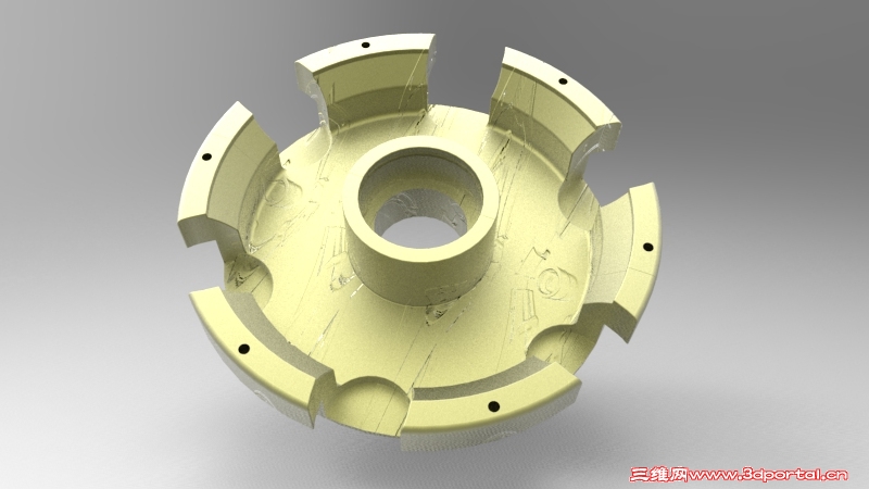

发表于 2013-6-18 16:51:03 | 显示全部楼层 来自: 中国辽宁沈阳
360截图20130618164857171.jpg % n. }% ?( _9 [. ?  ?
不知道对不对,你缺尺寸。
发表于 2013-6-19 11:36:41 | 显示全部楼层 来自: 中国广东中山
这是个啥东西呢???

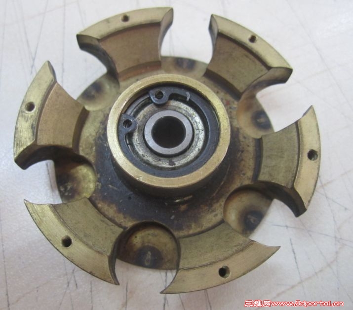

发表于 2013-6-19 20:47:19 | 显示全部楼层 来自: 中国江苏南京
feiliang5888 发表于 2013-6-18 16:51 static/image/common/back.gif
3 ?+ H1 T. L6 d不知道对不对,你缺尺寸。
) n/ V0 S/ F; n. v: M- p& V- L0 d  f
照片6个齿,CAD图8个齿
