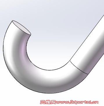

这个图怎样可以把中间的黑色去掉呢??怎样可以把它做成一个面呢??

不是合并的问题,是显示的问题。
" \  C  o7 j% `$ N楼主可以在 工具---系统选项---显示/选择---零件/装配体上切边显示  改为 移除  就可以了~

或是使用樣條曲線…. h# g, Q3 S9 l  n: n, G" ^1 A) \* \
不過個人覺得有相切線比較好看…
发表于 2013-6-18 16:36:45 | 显示全部楼层 来自: 中国广东云浮
有线条的时候看得比较清楚,要不然眼都花了。这个是“带边线的上色”图,选择另一种的“上色”图就会隐掉边线了。

其实我的意图是想把那两个曲面合并成一个,点击它就是一个整体,不是多面的实体 ,这样我在ansys 画网格 能够大大的减少错误报警
