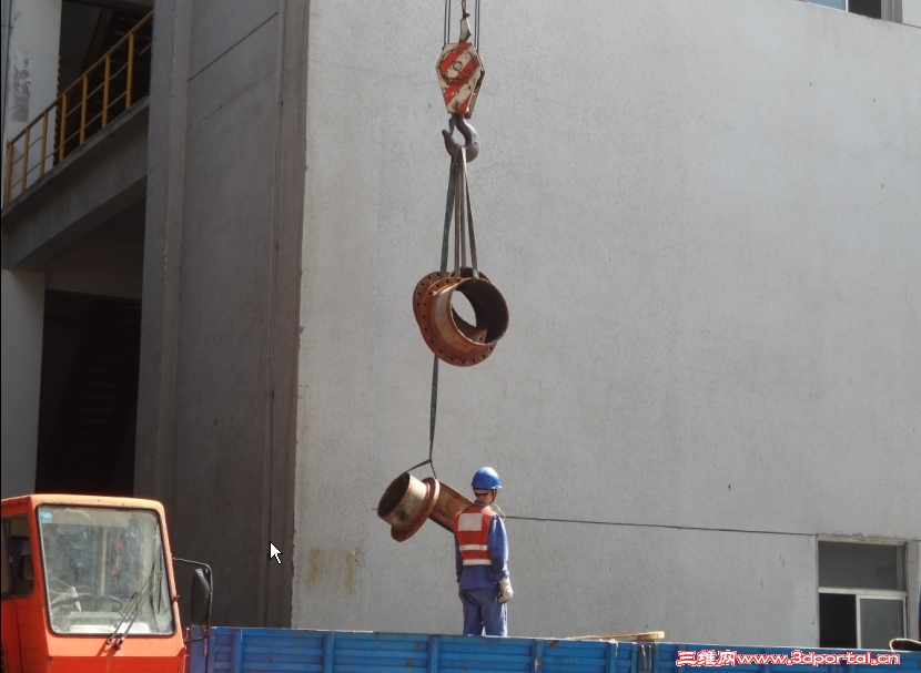

发表于 2013-6-18 19:04:53 | 显示全部楼层 |阅读模式 来自: 中国内蒙古包头
这样吊装有没有问题?
发表于 2013-8-19 11:08:34 | 显示全部楼层 来自: 中国上海
吊带容易坏、法兰面没有保护、人没有让开。、警示带没有等等。
