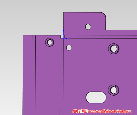

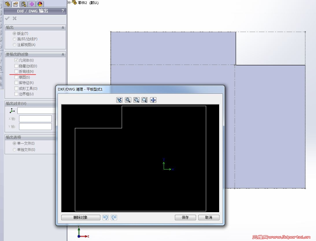

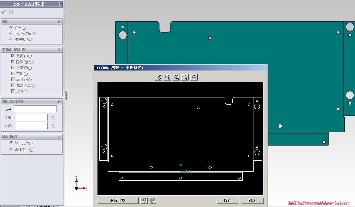

DXF中那些在折弯位置虚拟的线可不可以取消,我之前都是没有那些线的,现在出来了,不知道怎么去掉,这样,我有的手动删掉,很麻烦,有没有做过类似工作的的可以帮忙看看,谢谢。或者还有其他办法能直接得到展开图?

 楼主| 发表于 2013-6-19 12:31:54 | 显示全部楼层 来自: 中国北京
hongwei_1987jp 发表于 2013-6-19 12:17 static/image/common/back.gif
; w# Z! s+ \9 }
还是不行,我只选几何体。
还是不行

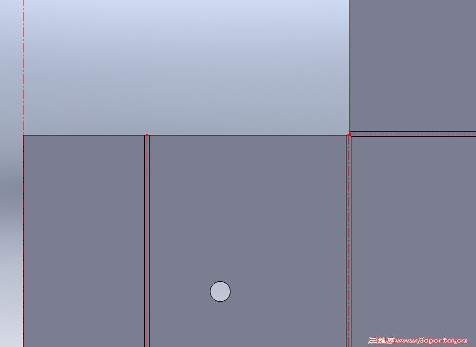

零件发来看看,看你的零件,是设定显示的2条折弯边线,不是折弯线

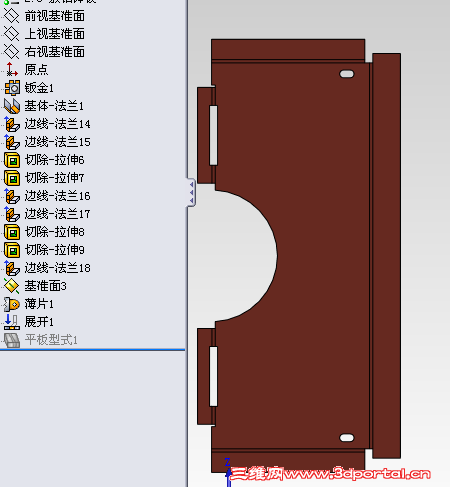

零件是通过边线法兰画的折边不是画折弯线,2 T3 g+ w$ c' C" E7 S$ e8 a( f
 楼主| 发表于 2013-6-19 13:04:02 | 显示全部楼层 来自: 中国北京
fanguoliang 发表于 2013-6-19 12:59 static/image/common/back.gif* w$ Z2 j# D8 V$ P7 d

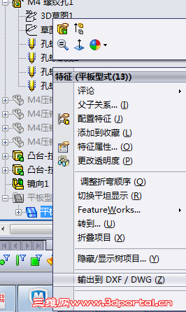

! g* r2 M- t. Y- J7 N! n找到原因了....要用自带的平板型式转换才行,我加了一步展开,画蛇添足了。

我是说,你的零件设定的显示是这种3条线的显示样式,取消显示折弯边线显示的那2条线就可以了7 b3 L( `' j# m7 i( C% l+ l0 R

我是说,你的零件设定的显示是这种3条线的显示样式,取消显示折弯边线显示的那2条线就可 ...
' a0 o- r! s% ?- [! E+ {可是找不到在哪里就取消
发表于 2013-6-19 20:49:44 | 显示全部楼层 来自: 中国广东东莞
右击模型选中不显示切边试试
