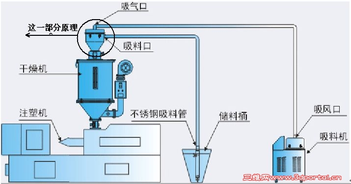

吸料机原理哪位能提供一下谢谢!
* _2 V0 j5 `: S6 S! b6 a6 c" o
& V6 _8 F4 C  t( S4 ]& T图片中圆圈部分。

应该是利用负压的原理吸取塑料粒的,就像管式真空发生器一样。

吸料机上的风机通过吸风管与小旋风分离器(图中圈住部分)的上端连接,与切向进入旋风分离器的不锈钢吸料管相通,储料桶中的料粒随气流被吸入旋风分离器中,由于是切向进入形成旋流,旋流中的料粒由于受重力作用向下旋,料集中在下面的锥体中,由放料阀控制向注塑机供料。气体则被吸风管抽走,进入风机排空。
# Q0 Z: d' k& T  V这是简单的气流输送装置。
驿马狂奔 + 5 应助

图上的吸料机相当于真空泵,吸气口有一定密度网格防止料从吸气管道吸走。在锥形腔内形成负压,让料进入锥形腔内,放料阀动作前需要破坏真空腔或者是负压腔,

原理你肯定懂,就是想不通为啥料不会从上面出去,很简单,首先其它地方是密封的只有吸料口和吸气口是通的,料进去后重力作用向下掉落,小的颗粒或者比较轻的就用筛子隔一下。你肯定有疑问为啥会掉落呢?很简单在吸料管内管径小风速大,到了吸料箱内直径大了,风速小了,升力也就小了。我想我说明白 了吧

怎么才能破坏真空腔和负压腔?

吸当然要费劲了。吸的是饮料,密度大,吹的是空气,密度小,差别就在吸管内奶茶的压力。就是水柱的压力,如果放平(吸管是水平的)你就不感到费劲了

我们一般采取的是真空泵停止,或者将吸气管道阻止,还有就是将密封腔体的密封破坏掉,与外界大气压气压相同。具体要看你们设备的具体要求了。

我现在想用的工作状态是:物料潮湿的木屑类,每批料吸完后运送过程要清洗干净,不能有残留物料。(也就是说图中的部分,会不会有残留物料?)4 R' h. @; i: e3 R3 i3 @, A
要是这部分有个剖视图就好了。
发表于 2013-6-25 15:25:57 | 显示全部楼层 来自: 中国山西太原
潮湿的木屑流动性不好,在管道拐弯处容易积料,特别是在锥体下端的放料阀处容易堵塞,在此处应设置一个振动装置或拨料装置,使下料能正常运行。
