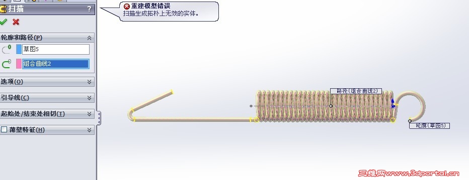

[求助] 拉簧扫描不了,怎么回事?大大们求帮助
发表于 2013-6-19 11:31:19 | 显示全部楼层 |阅读模式 来自: 中国山东烟台
拉簧扫描不了,怎么回事?大大们求帮助3 I  R8 c$ L' j  J) C; n4 g; E6 y

不知是各段相切的R角過度不過,還是其他問題,
2 x, x% @# J. E  i: Y, b$ M3 Y沒附檔就無法知道真正的問題!
发表于 2013-6-19 13:02:15 | 显示全部楼层 来自: 中国辽宁沈阳
是不是钢丝等于或大于螺距了,把钢丝直径先调小试试。
发表于 2013-6-19 15:00:29 | 显示全部楼层 来自: 中国上海
弯曲半径太小了,改大点就没问题了
