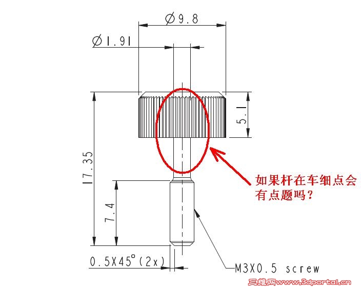

问题一:
, p( Y  p4 J3 A如果杆在车细点会有点题吗?供应商说不能车细,不然会容易断, 这个产品是不锈钢的,我个人认为在普通使用上,车到1.5mm仍是可行的,不知道各位怎么看?3 N6 j6 c3 X7 Z2 H  v' x7 t
问题二:
0 x7 x( B7 T( O* b' y5 q    大伙说说这个螺丝的大概的加工工艺?预计费用多少钱? 如果最小订单量10000件计,年采购2000000件。
0 i$ Y( n2 }3 y( N2 F谢谢各位了。: r4 y5 L  p3 @; T+ T. e0 k

车这么小的东西,最好还是有个扶架什么的,抵消径向力,否则不断也会弯.或着用类似无心磨的加工方法.至于螺纹肯定是搓丝或滚丝.

1  如果受力不大,细点无妨。不过与滚花螺钉头的尺寸不太相称,显得头大脖子细。3 H( G0 l6 D/ y6 [
2  加工方法可用滚轧成型。

这个主要看你在旋紧时是否要拧到螺钉的屈服强度或抗拉强度,支承面受不受摩擦力,如果不到前面的强度,支承面也不有摩擦力,就可以减到你所要拧的力矩反计算(按屈服强度计算)面积或是直径,如果有摩擦力就比较麻烦一些了,一般要把摩擦力算在内了。

毛柸是用适合滚压大小的棒料热镦粗头部、再滚丝或搓丝成型。如果再细就不能保证螺丝直径大小。

杆部与搓丝径一致是最好的选择,这样无论工艺性还是成本都是最佳的。! a4 q0 T2 N. o& S
为何要车细?你从哪一个方面考虑要车细?车细强度降低,成本上升,吃力不讨好。改吧。

1.杆部能不能车细些,关键要看使用情况。单从加工角度来说,一定要车细是可以做到的。) O: L% L! o* g8 Q1 X
2.加工:采用5.5的材料冷镦 - 车端面、倒角、车螺批 - 车细杆 - 搓丝或滚丝 - 电抛光

5 x( t6 E( r# x. f5 }$ L; }8 u建议冷镦出毛坯,然后车削加工并滚直纹,M3要求不高可以滚压!, O) u" o% f- C% {4 M
价格不含税1元左右。

可以,刀具上和工步上有要求。小让空要最后用很锋的小尖角(35度)的正角刀片车削(可达性较好)。挑牙前不可车,会牺牲刚性。

用走心机和拉模机可以满足你的要求。成本在六七毛一件。我们公司专门做这种非标产品。
